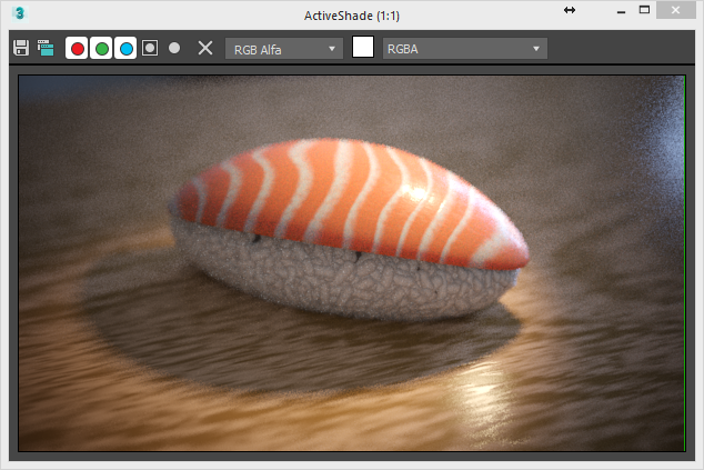

Para criar uma renderização ActiveShade em sua própria janela, selecione o comando ActiveShade no submenu Renderização na barra de ferramentas principal.
O ActiveShade Floater é semelhante à janela de Quadro renderizado, com um subconjunto dos mesmos controles.
É possível abrir somente uma janela do ActiveShade por vez. Exibir uma nova janela ActiveShade ou a viewport fechará ou reverterá a instância preexistente.
