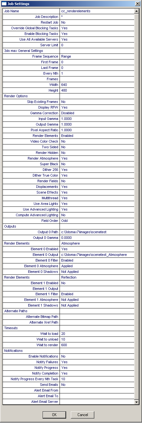

Caixa de diálogo Configurações de trabalhos na fila de monitorar:
Utilize a caixa de diálogo Configurações de trabalhos relacionados para alterar as configurações, tais como a faixa de quadros, tamanho de saída e o diretório de saída, sem a necessidade de usar a caixa de diálogo Configuração de renderização e reenvie o trabalho.
Nota: Este tópico cobre os aspectos específicos do 3ds Max do Monitor de fila.
É possível alterar as configurações para um trabalho de trabalho enquanto é cancelado ou enquanto ele de renderização. Por padrão em qualquer um dos casos, após clicar em OK para sair da caixa de diálogo, o trabalho de renderização reinicia a partir da primeira estrutura. Você pode desativar este recurso com a opção reiniciar trabalhos.
A maioria dos parâmetros são Alternar argumentos ou editáveis a partir do teclado. Para alterar uma configuração de alternância, clique duas vezes na entrada (na coluna a direita). Se o valor é editável, seu valor se torna verde quando você clica nele. Para alterar uma configuração editável, clique para obter o cursor do teclado e, a seguir, insira um novo valor a partir do teclado. Se você clicar duas vezes o valor quando ele é verde, ele é realçado, e qualquer coisa que você digita o substitui.
Nota: Sua máquina deve ter o controle de rede para esta tarefa na caixa de diálogo Configurações para ser acessível.

Reiniciar trabalhos
Quando ativado (Sim), a alteração de um ou mais parâmetros de trabalho no meio de um trabalho de renderização faz com que o trabalho para reiniciar no primeiro quadro na faixa, de modo que todos os quadros são renderizadas com as mesmas configurações. Quando desativada (não), a tarefa de renderização continua sem reiniciar. Alternada ao clicar duas vezes na entrada. Padrão=Não.
Você pode desejar desativar essa opção se você está a fazer a renderização de uma animação teste e alterar uma configuração menor, como vídeo de seleção Cor no meio de um trabalho. Para renderizações finais, você sempre deve reiniciar um trabalho de início após a alteração de configurações.

Sequência de estrutura
Esta alternância configuração alterna entre quadros e faixa e, por padrão, utiliza a faixa e quadros configurações na caixa de diálogo Configuração de renderização. Quando está definido como Faixa, o trabalho utiliza o primeiro / último quadro e cada nth configurações; quando definido para estruturas, o trabalho utiliza os quadros de configuração. Alternada ao clicar duas vezes na entrada. padrão = faixa.

Ignorar as estruturas existentes
Quando ativado, o Monitor de fila verifica o caminho de saída para quadros renderizados e não renderizar novamente. Quando desativado, iniciando ou reiniciar uma tarefa de renderização sempre começa com a primeira Moldura, substituindo qualquer quadros existentes. Alternada ao clicar duas vezes na entrada. Padrão=Não.
