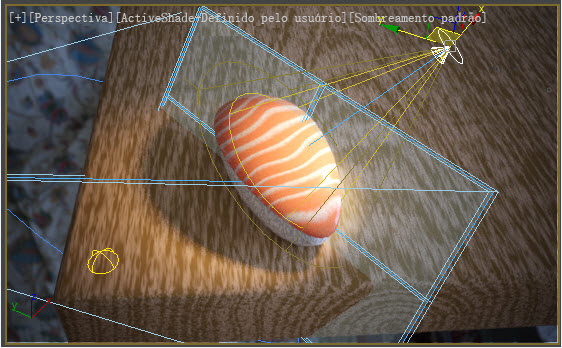

Cria uma renderização ActiveShade que é "encaixada" em uma viewport.
Viewport ActiveShade
A viewport ActiveShade é totalmente interativa. É possível ajustar os vértices e aplicar as transformações para a geometria diretamente na viewport, e os resultados serão atualizados automaticamente para exibir a renderização final.
Apenas uma renderização ActiveShade pode ser exibida de cada vez, em uma janela flutuante ou na viewport. Exibir uma nova janela ActiveShade ou a viewport fechará ou reverterá a instância preexistente.
