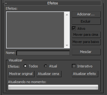

A implementação Efeitos, no painel Efeitos, permite que você atribua e gerencie efeitos de renderização.
É possível utilizar o painel Efeitos para:
- Atribuir um plug-in Renderizar efeitos.
- Aplicar processamento da imagem sem a utilização de Pós-produção de vídeo.
- Ajustar e visualizar efeitos interativamente.
- Animar parâmetros e referências para objetos de cena.
Interface
O painel Efeitos tem uma implementação principal, Efeitos, com as seguintes opções:
- Lista de efeitos
- Exibe os efeitos atuais.
- Nome
- Exibe o nome do efeito selecionado. Edite esse campo para renomear o efeito.
- Adicionar
- Exibe uma caixa de diálogo listando todos os efeitos de renderização. Selecione o efeito que deseja adicionar à lista de janelas e clique em OK.
- Excluir
- Remove um efeito realçado da lista Efeitos e da cena.
- Ativo
- Especifica se o efeito selecionado está ativo na cena. Ativado por padrão; é possível desativar um efeito sem realmente removê-lo selecionando-o na janela e desativando Ativo.
- Mover para cima
- Move o efeito realçado para cima na lista de janelas.
- Mover para baixo
- Move o efeito realçado para baixo na lista de janelas.
- Mesclar
- Mescla efeitos de renderização de arquivos (.max) da cena. Clicar em Mesclar exibe uma caixa de diálogo de arquivo na qual você pode escolher um arquivo .max. Em seguida, uma caixa de diálogo aparece listando todos os efeitos de renderização na cena.
Grupo Visualização
- Efeitos
Quando Todos for escolhido, todos os efeitos ativos serão aplicados à visualização. Quando Atual for escolhido, somente os efeitos realçados serão aplicados à visualização.
- Interativo
Quando ativado, as alterações ocorrerão interativamente na janela Quadro renderizado à medida que você ajustar os parâmetros de um efeito. Quando Interativo não estiver ativado, você poderá clicar em um dos botões de atualização para visualizar o efeito.
- Botão de alternância Mostrar original/Mostrar efeitos
Clique em Mostrar original para exibir a imagem renderizada original sem qualquer um dos efeitos aplicados. Clique em Mostrar efeitos para exibir a imagem renderizada com os efeitos.
- Atualizar cena
Atualiza a janela Quadro renderizado com todas as alterações feitas em Efeitos de renderização bem como todas as alterações feitas na própria cena.
- Atualizar efeito
Atualiza manualmente a janela Quadro renderizado visualizada quando Interativo não está ativado. O que é exibido na janela Quadro renderizado é somente uma atualização de todas as alterações feitas em Efeitos de renderização. Todas as alterações feitas à própria cena não serão renderizadas.
- Atualizando no momento
- Mostra o andamento de uma atualização.
