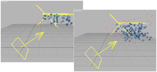

A flambagem de espaço de vento simula o efeito de vento soprando partículas geradas por um sistema de partículas. O vento é direcional. As partículas que se movem na direção da seta de vento aceleram. As partículas se movendo contra a seta desaceleram. No caso de vento esférico, o movimento é para dentro ou para fora do ícone.
Alteração no vento da direção do spray de uma fonte
Vento tem efeito similar à flambagem de espaço de Gravidade, mas tem parâmetros adicionados para turbulência e outras características de recursos de vento no mundo natural.
Efeito de vento em neve e spray
