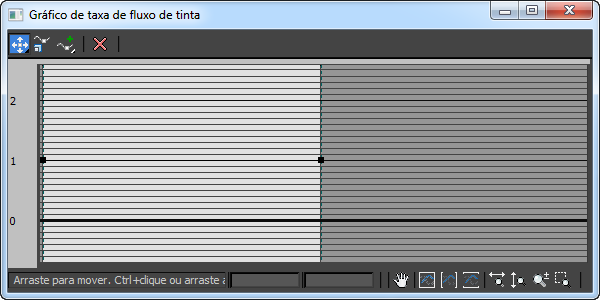

O Gráfico de taxa de fluxo de pintura aparece quando você clica no botão Configurar implementação de ajuda do Pintura de partícula. Permite animar a taxa de pintura de partícula sobre o tempo de um único traço.
A extremidade esquerda do gráfico representa o início do traço, enquanto a extremidade direita representa o seu final. Os valores na coluna esquerda representam as partículas por segundo.
Para alterar a curva sobre o comprimento do traço, mova os pontos de controle, ou adicione e mova os pontos de controle.
Os controles da caixa de diálogo são semelhantes àqueles nos diálogos de deformação de elevação em3ds Max.
Move os pontos de controle em qualquer direção. As exceções são os pontos de controle inicial e final, que podem ser movidos somente na vertical.
Mova os pontos de controle na horizontal. Esse botão está disponível a partir do submenu principal do botão Mover.
Mova os pontos de controle na vertical. Esse botão está disponível a partir do submenu principal do botão Mover.
As escalas selecionadas controlam os pontos em relação ao valor 0.
Insere um ponto de canto no gráfico.
Insere um ponto Bezier no gráfico. Esse tipo de ponto tem manipuladores que você pode ajustar para uma curva suave. O botão está disponível a partir do submenu do botão Ponto de canto.
Exclui um ponto de controle.
Enquadra o gráfico.
Extensões de zoom, extensões Hoifrizontal de zoom e extensões verticais de zoom aplicam um zoom ao gráfico, aumentando ou diminuindo para caber na janela.
O zoom interativo controla o zoom horizontal ou verticalmente, dá um zoom em toda a janela ou em uma região selecionada.
