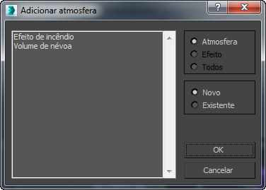

Caixa de diálogo Adicionar atmosfera
A caixa de diálogo Adicionar atmosfera permite associar uma atmosfera com o Aparelho atmosférico.
Interface
[lista de atmosferas]
Exibe as atmosferas que é possível associar com o aparelho.
[grupo de exibição]
Sempre defino para Atmosfera.
[grupo novo ou existente]
Estes botões de opção escolhem entre atmosferas novas ou existentes.
  • Novo Lista somente novas atmosferas.
  • Existente Lista somente atmosferas que já tenham sido atribuídos a outros aparelhos na cena.
    Adicionar uma atmosfera existente cria uma atmosfera nova cujas configurações são inicialmente idênticas à anterior.
