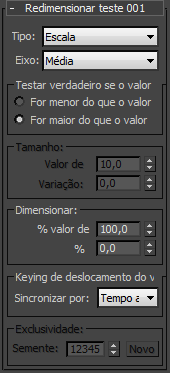

A interface do usuário aparece no painel de parâmetros, no lado direito da caixa de diálogo Visualização de partículas.

Permite especificar se o teste passa partículas para o próximo evento se o teste de velocidade é bem-sucedido ou falha. Disponível para todos os testes, exceto Verdadeiro quando acelera/desacelera. Padrão=é maior do que o valor de teste.
Por padrão, o teste de escala é Verdadeiro se o valor testado exceder o valor de quantidade, mas também é possível escolher Menor que o valor de teste. Por exemplo, se você definir Tipo para Escala e definir Valor de teste=150 e Variação=0, e escolher É menor que o valor de teste, uma partícula só se moverá para o próximo evento quando seu fator de escala for menor que 150%.
Estas configurações estão disponíveis quando Tipo estiver definido como Tamanho PreScale ou PostScale.
Para obter o valor real de teste para cada partícula, o sistema multiplica o valor de Variação por um número aleatório entre –1,0 e 1,0 e adiciona o resultado à configuração do valor de teste. Por exemplo, se o Valor de teste=10 e Variação=5, então o valor testado para cada partícula deve estar entre 5 e 15.
Estas configurações estão disponíveis quando Tipo está definido para escala.
Para obter o valor real de teste para cada partícula, o sistema multiplica o valor de Variação por um número aleatório entre –1,0 e 1,0 e adiciona o resultado à configuração do valor de teste. Por exemplo, se o Valor de teste=100% e Variação=10%, então o valor testado para cada partícula seria entre 90% e 110%.
A configuração de Exclusividade permite a escolha aleatória da variação do valor de teste. Disponível apenas quando o valor de Variação excede 0,0.
