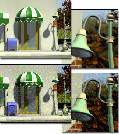

A opção Granulação do filme é utilizada para recriar a aparência de granulação do filme na cena renderizada. A opção Granulação do filme também permite igualar a granulação do filme do material de origem usado como um plano de fundo, como um arquivo AVI, com a cena renderizada criada no 3ds Max. Quando aplicada, a Granulação do filme é automaticamente tornada aleatória para criar a aparência de quadros em movimento.
Antes e depois da aplicação de Granulação do filme a uma cena
