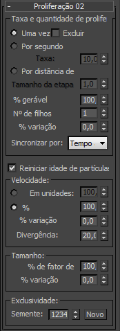

A interface do usuário é exibida no painel de parâmetros, no lado direito da caixa de diálogo Vista de partículas.

Utilize estas configurações para especificar com qual freqüência as partículas devem gerar, qual o sistema de medida que deve ser utilizado, e outros valores relacionados com o número de partículas que são geradas.
Excluir Pai Quando ativado, exclui cada partícula original de qual uma nova é gerada. Somente disponível na opção Uma Vez.
Velocidade O número de partículas geradas por segundo. Somente disponível na opção Por Segundo.
Tamanho do Passo O Fluxo de Partículas gera uma nova partícula cada vez que o pai se mover nesta distância, no 3ds Max.
Para valores diferentes de 100,0, o Gerável utiliza um processo de seleção aleatório, que é afetado pela Exclusividade do Valor semente. Por exemplo, com cinco partículas pais, Procriação#=1, e Gerável=80.0, você deverá obter qualquer número de partículas geradas entre dois e cinco. A média por geração seria quatro, no entanto.
Para obter o valor real de teste para cada partícula, o sistema multiplica o valor de Variação por um número aleatório entre -1,0 e 1,0 e então aplica o resultado como um percentual da configuração de Nº de filhos. Por exemplo, se o nº de Procriação=20 e a Variação=10, então o número real de Procriação para cada partícula seria entre 18 e 22.
Permite especificar a velocidade de partículas gerada em termos de absoluto ou relativo para a velocidade dos principais, com variação aleatória opcional. A direção de uma partícula gerada esta sempre em relação ao de seu pai, mas você pode definir uma Divergência para que, posteriormente, elas se dispersem.
Um valor positivo herda a direção do pai; um valor negativo o inverte.
Para obter a velocidade real para cada partícula gerada, o sistema multiplica o valor de Variação por um número aleatório entre -1,0 e 1,0 e então adiciona o resultado à velocidade da partícula como especificado ou herdado. Por exemplo, se uma velocidade da partícula é de 100 unidades/segundo e sua Variação=20, então o valor testado para cada partícula seria entre 80 e 120 unidades/segundo.
Para obter o dimensionamento real para cada partícula gerada, o sistema multiplica o valor de Variação por um número aleatório entre -1,0 e 1,0 e então adiciona o resultado ao valor de Fator de escala. Por exemplo, se o fator de Escala=100 e a Variação=20, então cada partícula gerada seria entre 80 e 120 por cento do tamanho de seu pai.
A configuração de Exclusividade permite a aleatoriedade do resultado Gerável, quando ele é menor que 100,0, bem como dos valores de Variação.
