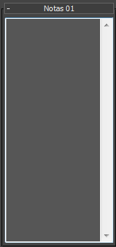

O operador Notas permite adicionar um comentário de texto a qualquer evento. Esse não tem nenhum efeito direto no sistema de partículas, mas ajuda a manter o controle da função geral de cada evento.
A interface do usuário aparece no painel de parâmetros, no lado direito da caixa de diálogo Visualização de partículas.
A interface é uma caixa de texto simples. Clique na caixa e insira o texto.
