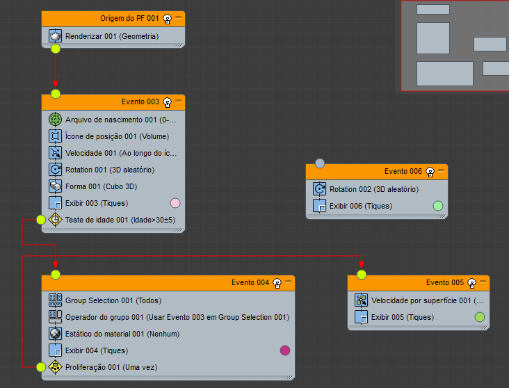

Na rede de Fluxo de partículas mostrada acima, todas as partículas no Evento 01 que são aprovadas no Teste de idade são direcionadas para o Evento 02, mas somente aquelas que foram selecionadas pelo operador Seleção de grupo no Evento 02 usarão os operadores no Evento de rotação. Em seguida, todas as partículas que fluíram para o Evento 02 (incluindo as partículas selecionadas com o operador Seleção de grupo e as não selecionadas) são direcionadas ao Evento 03 por meio do Teste de geração.
