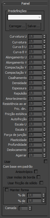

No painel de nível de subobjetos, você pode selecionar um painel (seção de tecido) de uma só vez e alterar suas propriedades de tecido.
Um painel, que deve ser criados pelo Modificador de criador de vestuário, é uma spline fechada que não está delimitada por outra spline. Se uma spline fechada é delimitada por outra spline, ele forma um furo na spline exterior.
Usar propriedades do painel.
Define os parâmetros das propriedades do painel para a predefinição selecionada na lista suspensa. As predefinições estão incluídas no sistema ou que foram anteriormente salvo e carregado será exibida aqui. As predefinições têm a extensão de nome de arquivo .sti.
Carrega predefinições de carga a partir de uma localização especificada em sua unidade de disco rígido. Clique nesse botão e navegue até o diretório com as predefinições para carregá-las nas Propriedades do tecido.
Salve os parâmetros de Propriedades do tecido em um arquivo a ser carregado em um momento posterior. Por padrão, os arquivos de predefinição de tecido são salvos na pasta \tecido no diretório de instalação do 3ds Max.
Esses controles de propriedades são iguais aos encontrados no grupo Propriedades de tecido da caixa de diálogo Propriedades de objeto de tecido.
Quando ativado, conserva a forma da malha com base nas configurações do % de curvatura e % de extensão (consulte em a seguir). Em uma operação normal, em que o tecido cria uma simulação, ele tenta "aplainar" o tecido.
Modula os ângulos de curvatura de destino para um valor entre 0,0 e os ângulos definidos pelo estado de destino. Um valor negativo inverte a ângulos. Intervalo=-100,0 a 100,0. Padrão=100,0.
Varia o destino esticar ângulos para um valor entre 0.0 e os ângulos definidos por estado destino. Um valor negativo inverte os ângulos. Intervalo=-100,0 a 100,0. Padrão=100,0.
Define a camada para o painel selecionado. Consulte o grupo Configurações de comportamento.
