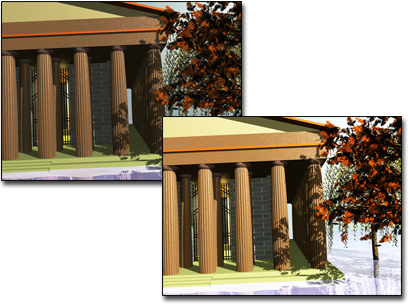

A opção Brilho e contraste permite ajustar o contraste e o brilho de uma imagem. Isto pode ser usado para fazer corresponder os objetos da cena renderizada a imagens ou animações de plano de fundo.
Acima: A renderização original é muito escura.
Abaixo: Aumentar o brilho e o contraste aumenta a clareza da renderização.
