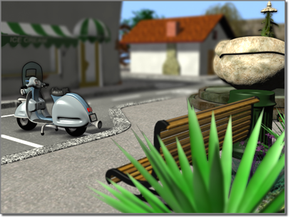

O efeito Profundidade de campo simula o desfoque natural dos elementos de cena do primeiro e do segundo planos quando vistos através de uma lente de câmera. A Profundidade do campo funciona separando a cena na ordem Z em primeiro plano, plano de fundo e imagens em foco. As imagens do primeiro e do segundo planos são desfocadas de acordo com o conjunto de valores definido nos parâmetros do efeito Profundidade de campo, e a imagem final é composta dos originais processados.
A Profundidade de campo realça a motoca.

Antes e depois da aplicação do efeito Profundidade de campo na cena.

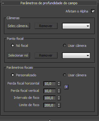

Interface
Afetam alfa
Afeta o canal alfa da renderização final quando ativada.
Grupo de câmeras
Selecionar câmera
Permite selecionar no viewport, de forma interativa, em qual câmera você deseja que o efeito Profundidade de campo seja aplicado.
Remover
Exclui a câmera selecionada no momento na lista suspensa.
Lista Seleção de câmeras
Lista todas as câmeras a serem usadas no efeito. É possível utilizar essa lista para realçar uma câmera específica e removê-la da lista usando o botão Remover.
Grupo Ponto focal
  • Nó focal Permite que você selecione um objeto a ser usado como o nó focal. Quando ativada, é possível selecionar um objeto diretamente nos viewports para utilizar como nó focal.
  • Usar câmera Especifica que a distância focal da câmera selecionada na lista Seleção de câmeras seja usada para determinar o ponto focal.
Selecionar nó
Clique para selecionar um objeto a ser usado como o nó focal. Você também pode pressionar H para exibir a caixa de diálogo Selecionar objeto, que permite selecionar um nó focal em uma lista de objetos na cena.
Remover
Remove o objeto selecionado como o Nó focal.
[lista suspensa]
Permite escolher os objetos selecionados como nós ou câmeras focais.
Grupo Parâmetros focais
  • Personalizado Utiliza os valores definidos no grupo Parâmetros focais para determinar as propriedades do efeito Profundidade de campo.
  • Usar câmera Utiliza os valores da câmera realçada no grupo Ponto focal lista suspensa para determinar a distância focal, o limite e o desfoque.
Perda focal horizontal
Quando Personalizado está selecionada, determina a quantidade de desfoque ao longo do eixo horizontal.
Perda focal vertical
Quando Personalizado está selecionada, controla a quantidade de desfoque ao longo do eixo vertical.
Intervalo de foco
Quando Personalizado está selecionada, define a distância Z, em unidades, de qualquer lado do ponto focal no qual a imagem permanecerá em foco.
Limite de foco
Quando Personalizado está selecionada, define a distância Z, em unidades, de qualquer lado do ponto focal no qual o desfoque atingirá seu ponto máximo, conforme especificado nos giradores Perda.
