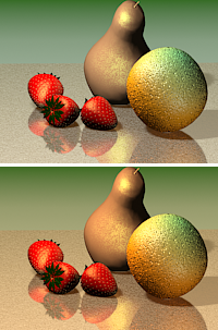

Efeito de renderização de equilíbrio de cor
O Efeito de renderização de equilíbrio de cor permite manipular a matiz da cor aditiva/subtrativa por meio do controle independente dos canais de RGB.
Acima: efeito de equilíbrio de cor utilizado para corrigir a projeção de cor.
Abaixo: renderização original tem projeção de amarelo.

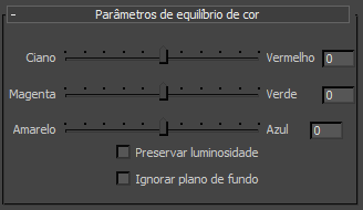

Interface
O lançamento de parêmetros de equilíbrio de cor contém os seguintes parâmetros:
Ciano/vermelho
Ajusta o canal de cor vermelha.
Magenta/verde
Ajusta o canal de cor verde.
Amarelo/azul
Ajusta o canal de cor azul.
Preserva a luminosidade
Quando ativado, mantém a luminosidade da imagem ao corrigir a cor.
Ignorar plano de fundo
Quando ativado, permite corrigir um modelo sem afetar o plano de fundo.
