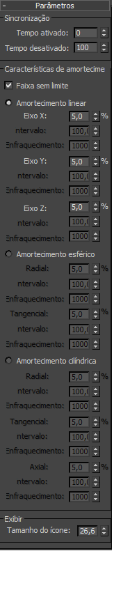

A distorção espacial é exibida inicialmente como uma caixa dentro de uma caixa, indicando que está usando o modo de Amortecimento linear padrão.
Os números de quadro nos quais a distorção espacial se torna ativa e inativa.
Este grupo permite-lhe escolher o Amortecimento linear, Amortecimento esférico ou Amortecimento cilíndrico, além de um conjunto de parâmetros para cada um.
Quando ativado, Arraste exerce uma força de amortecimento total sobre um intervalo ilimitado. Quando desativado, as configurações de intervalo e de enfraquecimento relativas ao tipo de amortecimento atual entram em vigor.
Especifica a porcentagem do movimento de partículas juntamente com o eixo de distorção espacial de Arraste local afetado pelo amortecimento.
Define a espessura do "plano de intervalo" ou o plano infinito perpendicular ao eixo especificado. Entra em vigor somente quando o intervalo ilimitado é desativado.
Especifica a distância além do Intervalo X, Y ou Z dentro do Amortecimento linear em que é aplicado. Amortecimento é mais forte na distância do Intervalo, diminui linearmente até ao limite do enfraquecimento e não tem efeito além dele. Enquanto o Enfraquecimento entra em vigor somente além do Intervalo, este é medido desde o centro do ícone e tem sempre um valor mínimo igual ao valor do Intervalo. Entra em vigor somente quando o intervalo ilimitado é desativado.
Radial especifica a porcentagem de movimento de partículas em direção ao, ou para fora do centro do ícone de Arraste afetado pelo amortecimento. Tangencial especifica a porcentagem de movimento ao longo do corpo do ícone de Arraste afetado pelo amortecimento.
Especifica a distância a partir do centro do ícone de Arraste, em unidades do sistema, no qual o amortecimento está totalmente em vigor. Entra em vigor somente quando o intervalo ilimitado é desativado.
Especifica a distância além do Intervalo radial/tangencial dentro do Amortecimento linear em que é aplicado. Amortecimento é mais forte na distância do Intervalo, diminui linearmente até ao limite do enfraquecimento e não tem efeito além dele. Enquanto o Enfraquecimento entra em vigor somente além do Intervalo, este é medido desde o centro do ícone e tem sempre um valor mínimo igual ao valor do Intervalo. Entra em vigor somente quando o intervalo ilimitado é desativado.
O amortecimento controla a porcentagem de movimento de partículas em direçãoao, ou para fora do centro da parte circular do ícone (Radial), ao longo do vetor radial (Tangencial) ou ao longo do comprimento do eixo longo (Axial) do ícone que é afetado pelo amortecimento, em uma base por quadro.
Especifica a distância a partir do centro do ícone de Arraste, em unidades do sistema, no qual o amortecimento Radial e Axial estão totalmente em vigor. O intervalo também especifica a espessura do plano infinito que regula o intervalo do amortecimento Axial. Entra em vigor somente quando o intervalo ilimitado é desativado.
Especifica a distância para além do Alcance Radial/Tangencial/Axial na qual o Amortecimento linear é aplicado. Amortecimento é mais forte na distância do Intervalo, diminui linearmente até ao limite do enfraquecimento e não tem efeito além dele. Enquanto o Enfraquecimento entra em vigor somente além do Intervalo, este é medido desde o centro do ícone e tem sempre um valor mínimo igual ao valor do Intervalo. Entra em vigor somente quando o intervalo ilimitado é desativado.
Especifica o tamanho do ícone.
