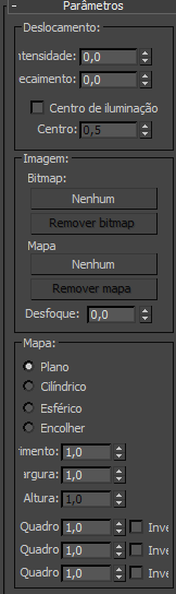

Estes são os controles básicos para Deslocar flambagens de espaço.
Estas opções permitem escolher um bitmap e mapeá-lo para usá-lo para Deslocamento.
Você também pode arrastar e soltar um mapa a partir de uma ranhura de amostra do Editor de material. Se o Editor de materiais Slate é aberta, é possível arrastar a partir de um nó do mapa de saída do soquete, então solte sobre este botão. Você também pode arrastar e soltar a partir de um mapa de botão no Editor de material ou de qualquer lugar do 3ds Max Interface. Quando você soltar um mapa no mapa de deslocamento de botão, uma caixa de diálogo que lhe perguntará se você deseja que o mapa para ser uma cópia (Independente) ou uma instância do mapa de origem.
Para ajustar o mapa de deslocamento de parâmetros (por exemplo, para atribuir um bitmap ou alterar as configurações de coordenadas), arraste o mapa para o Editor de material, e certifique-se de soltar como uma instância. No Editor de material compacto, solte o mapa sobre uma ranhura de amostra não utilizada. No Editor de materiais Slate, solte-o sobre a Vista ativa.
Esta área inclui parâmetros de mapeamento para um Deslocar flambagem mapeado por bitmap. As opções de mapeamento são comparáveis às opções usadas com materiais mapeados. Os quatro modos de mapeamento controlam como o Deslocar objeto de flambagem projeta seu deslocamento. A orientação objeto de flambagem controla onde na cena o efeito de deslocamento irá aparecer no limite de objetos.
Inverter Inverte a orientação do mapa ao longo do eixo U, V ou W.
