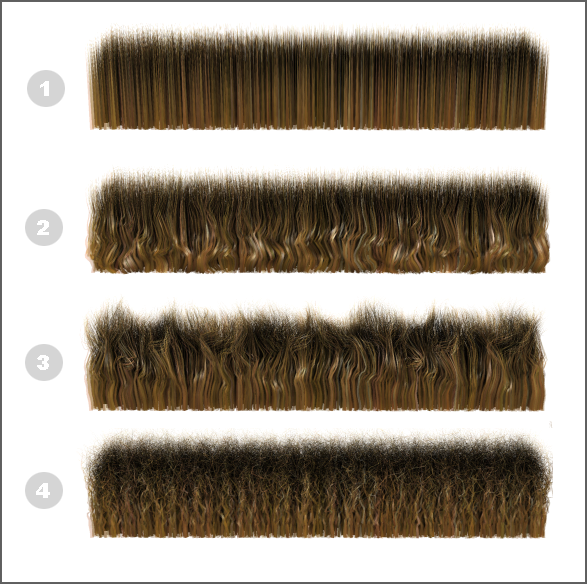

1. Todas as configurações = 0,0 (nenhum ponto de inflexão )
2. Raiz do ponto de inflexão = 0,5 (apoio = 0,0 )
3. Ponta do ponto de inflexão = 10,0, Raiz do ponto de inflexão = 0,0, Ponto de inflexão X/Y/Z Freq=4,0
4. Ponta do ponto de inflexão = 10,0, Ponto de inflexão raiz = 0.0, Ponto de inflexão X/Y/Z Freq = 50.0

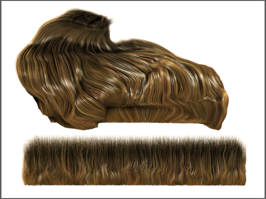

Raiz do ponto de inflexão = 0,5, Ponta do ponto de inflexão = 0,0, Ponto de inflexão X/Y/Z Freq=4,0
Parte superior: estilizada
Parte inferior: não estilizada

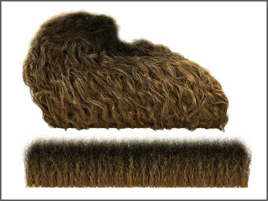

Parte superior: estilizada, Ponta do ponto de inflexão = 10,0, Raiz do ponto de inflexão = 0.5, Ponto de inflexão X/Y/Z Freq = 50.0
Parte inferior: não estilizada, Ponta do ponto de inflexão = 10,0, Raiz do ponto de inflexão = 0.0, Ponto de inflexão X/Y/Z Freq = 50.0
