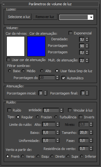

Interface
Grupo de luzes
Selecione a luz
Clique na luz que deseja ativar para luz de volume em qualquer viewport.
Você pode selecionar múltiplas luzes. Clique em Selecione a luz e pressione H. Isso abre a caixa de diálogo Selecionar objeto, o que permite selecionar múltiplas luzes em uma lista.
Remover luz.
Exclui uma luz da lista.
[lista suspensa de luzes]
Mostra as luzes que você escolheu.
Grupo de volume
Cor da névoa
Define a cor da névoa que compõe o volume da luz. Clique na amostra de cor e selecione a cor que deseja no Seletor de cores
É possível animar o efeito de cor. Para isso, basta alterar a cor da névoa em um quadro diferente de zero com o botão Chave automática.
Ao contrário de outros efeitos de névoa, essa cor de névoa combina com a cor da luz. Possivelmente o melhor efeito é utilizar a névoa branca e logo colorir com uma luz colorida.
Cor de atenuação
Atenua a luz de volume à distância. A luz de volume se expande da Cor da névoa para a cor de Atenuação sobre as distâncias de atenuação Próxima e afastada da luz. Clicar na amostra de cor exibe um seletor de cores para que você altere a cor de atenuação.
A Cor de atenuação interage com a Cor da névoa. Por exemplo, se a cor da névoa for vermelha e a cor de atenuação for verde, na renderização a névoa irá sombrear para púrpura. Normalmente a Cor de atenuação deve ser muito escura e neutra. Preto é uma boa opção.
Uso da Cor de atenuação
Torna a Cor de atenuação ativa.
Exponencial
Aumenta a densidade exponencialmente com distância. Quando desativada, a densidade aumenta linealmente com distância. Ative esta caixa de seleção somente quando você deseja renderizar objetos transparentes no volume a névoa.
Densidade
Define a densidade da névoa. Quanto mais densa a névoa, mais a luz refletirá para dentro do volume. Densidades de 2 a 6 por cento provavelmente parecem os volumes de névoa mais realistas.
Esquerda: Cena original
Direita: Aumento da densidade
Máx. % de luz
Representa o efeito de brilho máximo que você pode obter (padrão é de 90 por cento). Diminuindo esse recurso, você pode limitar a luz do brilho para que ela não fique cada vez mais densa conforme se afasta da luz e desaparece no branco.
Nota: Quando a cena inclui objetos transparentes dentro de uma luz de volume, defina o máximo de luz para 100 por cento.
Mín. % de luz
Similar a uma configuração de luz ambiente. Se a porcentagem mínima da luz é maior do que 0, as áreas fora do volume de luz também brilharão. Observe que isso significa áreas de espaço aberto (onde o raio de luz pode viajar para sempre) terminará com a mesma cor da névoa (como com névoa normal).
Sem objetos atrás da névoa, a cena sempre será tão clara quanto a cor da névoa se a porcentagem mínima da luz for maior do que 0 (independentemente do valor real). Isso acontece porque a névoa continua até o infinito e se acumula infinitamente. Se você vai utilizar valores mínimos de porcentagem de luz maiores do que 0, você deve se certificar de delimitar a cena pela geometria.
Aten. Mult. [Multiplicador de atenuação]
Ajusta o efeito da cor de atenuação.
Filtrar de sombras
Permite uma melhor qualidade de renderização da luz de volume aumentando a taxa de amostragem (ao custo de algum aumento no tempo de renderização). Essas são as opções:
  • Baixo O buffer da imagem não é filtrado mas, sim, diretamente amostrado. Essa opção é adequada a imagens de 8 bits, arquivos AVI e assim por diante.
  • Médio Pixels adjacentes são amostrados e ponderados. Isso produz uma melhoria significativa nos casos nos quais você está recebendo tipos de faixas de artefatos. É mais lento do que o Baixo.
  • Alto Pixels adjacentes e diagonais são amostrados e cada um recebe espessuras diferentes. Esse é o método mais lento e fornece um pouco mais de qualidade do que o Médio.
  • Usar faixa Smp de luz Desfoca as sombras projetadas no volume com base no valor de Intervalo de exemplo nos parâmetros de sombra da luz. Uma vez que aumentar o valor de intervalo Smp desfoca a sombra projetada pela luz, isso faz com que as sombras da névoa correspondam de melhor forma às sombras projetadas e ajuda a evitar o serrilhado nas sombras da névoa.
    Dica: Com a opção Usar faixa Smp de luz, quanto maior o valor do intervalo Smp da luz, mais lento o processo de renderização. No entanto, com essa opção normalmente é possível obter bons resultados com uma configuração da porcentagem do volume de amostra mais baixo (por exemplo, 4), o que reduz o tempo de renderização.
Porcentagem do volume de amostra
Controla a velocidade na qual o volume é amostrado. Faixas de 1 a 10.000 (onde 1 é a menor qualidade e 10.000 é a maior qualidade).
Auto
Controla o parâmetro da porcentagem do volume de amostra automaticamente e desativa o controle giratório (esse é o padrão). As taxas de amostragem prédefinidas são como segue:
baixo=8; médio=25; alto=50
Como o parâmetro vai até 100, ainda há espaço para definir um valor superior. Aumentar o parâmetro da porcentagem do volume de amostra definitivamente desacelera as coisas mas, em alguns casos, você pode desejar aumentá-lo (para obter amostras de altíssima qualidade).
Direita: Aumento do volume de amostra para aprimorar a qualidade
Grupo de atenuação
Os controles nesse grupo estão sujeitos às configurações dos parâmetros de atenuação Intervalo de início e Intervalo de fim para a luz individual.
Nota: A renderização da luz de volume em alguns ângulos pode apresentar problemas de serrilhado. Para eliminar os problemas de serrilhado, ative as configurações da atenuação próxima e afastada no objeto de luz no qual a Luz de volume foi aplicada.
Porcentagem inicial
Define a atenuação de início do efeito da luz, relativo a atenuação do parâmetro da luz real. O padrão é 100 por cento, o que significa que ele começa a atenuar no ponto de Início do intervalo. Quando você reduz esse parâmetro, ele começa a atenuar a luz para uma porcentagem reduzida do valor de Intervalo inicial real, que está mais perto da luz.
Como o ideal normalmente é um enfraquecimento suave, você pode manter esse valor em 0 e independentemente do Intervalo inicial real da luz, você sempre conseguirá um brilho suave sem hotspots.
Porcentagem final
Define a atenuação final do efeito de iluminação, relativo a atenuação do parâmetro de luz real. Ao definir esse recurso para menos do que 100 por cento, você pode ter uma luz atenuante e brilhante que projeta luz muito mais distante do que de fato brilha. Padrão=100.
Direita: A atenuação limita a faixa da luz.
Grupo de ruído
Ruído ativo
Ativa ou desativa o ruído. Quando o ruído está ativado, há um pequeno aumento no tempo de renderização.
Valor
Percentual de névoa aplicado para o ruído. Se o valor for 0, não há ruído. Se o valor for igual a 1, a névoa torna-se puro ruído.
Direita: Ruído adicionado
Vincular à luz
Vincula o efeito de ruído ao seu objeto de luz, ao invés das coordenadas universais.
Normalmente, se deseja que o ruído se pareça à névoa ou partículas de pó na atmosfera, nesse caso, conforme a luz se move, o ruído deve permanecer com as coordenadas universais. Para determinados efeitos especiais, no entanto, você pode querer que o ruído esteja vinculado às coordenadas da luz. Nesses casos, ative o Vincular à luz.
Tipo
Escolha um dos três tipos de ruído para aplicar.
  • Regular O padrão de ruído estático.
  • Fractal Um padrão de ruído fractal iterativo.
  • Turbulência Um padrão de turbulência iterativa.
Inverter Inverte o efeito de ruído. Névoa densa se torna translúcida e vice-versa.
Limite do ruído
Limita o efeito de ruído. Quando o valor do ruído estiver acima do Limite inferior e abaixo do Limite superior, a faixa dinâmica será esticada para preencher de 0 a 1. Isso leva a uma menor descontinuidade (primeira ordem em vez de ordem 0) na transição limite e, por isso, produz menos serrilhado potencial.
  • Alto Define o limite superior. Intervalo = 0 a 1.0.
  • Baixo Define o limite inferior. Intervalo = 0 a 1.0.
Uniformidade
Atua como um filtro passa-alto: quanto menor o valor, mais o volume é transparente com discretos blobs de fumaça. Por volta de -0,3, a imagem começa a parecer partículas de poeira. Como a névoa se torna mais finas conforme esse parâmetro diminui, você provavelmente precisará aumentar a densidade ou o volume começará a desaparecer. Intervalo=– 1 a 1
Níveis
Define o número de vezes que o ruído é aplicado de forma repetitiva. Este parâmetro é animados. Ativado somente para o ruído fractal ou Turbulência. Intervalo=1 a 6, incluindo valores fractais.
Tamanho
Determina o tamanho das gavinhas de fumaça ou névoa. Valores menores fornecem menores gavinhas.
Esquerda: Luz de volume com ruído
Direita: Redução do valor do tamanho
Fase
Controla a velocidade do vento. Se você tiver Resistência do vento também configure para maior do que 0, o volume da névoa anima de acordo com a direção do vento. Sem a Resistência do vento, a névoa rotaciona no local. Como existe uma trilha de animação por fase, você pode usar o editor de Curvas de função para definir com precisão como deseja que a "rajada" de vento aconteça.
Resistência de vento
Controla a rapidez com a qual a fumaça se afasta da direção do vento, relativo à fase. Como mencionado acima, se a fase não estiver animada, a fumaça não se moverá, independentemente da resistência do vento. Fazendo com que a fase anime lentamente com uma grande resistência do vento, a névoa se move mais do que rotaciona.
Vento a partir de
Define a direção da qual vento está vindo.
