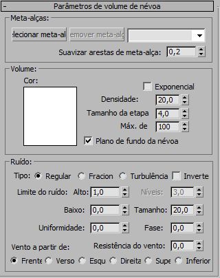

  5. Realce o volume de névoa na lista Atmosferas e clique em configuração para ajustar os parâmetros do Volume de névoa.
Para atribuir uma meta-alça a um volume de névoa no painel Ambiente:
  1. Na implementação dos Parâmetros do volume de névoa, clique no botão Seleção de meta-alça.
  2. Clique em uma meta-alça no viewport.
    O nome da meta-alça aparece no campo da lista situado à direita.

Interface
Grupo Gizmos
Por padrão, o volume de névoa preenche toda a cena. No entanto, você pode selecionar uma meta-alça (um aparelho atmosférico) para conter a névoa. A meta-alça pode ser uma esfera, uma caixa, um cilindro ou uma combinação deles.
Selecionar meta-alça
Clique para entrar no modo de seleção e clique em um aparato atmosférico na cena. O aparelho contém o volume de névoa ao renderizar. O nome do aparato é adicionado à lista de aparatos.
Objetos de aparelhos múltiplos podem exibir o mesmo efeito de névoa.
Você pode selecionar gizmos múltiplos. Clique em Selecionar gizmo e pressione H. Isto abre a caixa de diálogo Selecionar objeto, que permite que você selecione vários objetos de uma lista.
Alterar as dimensões de uma meta-alça altera a região que a névoa afeta, mas não altera a escala da névoa e o seu ruído. Por exemplo, reduzir o raio de uma meta-alça esférica corta a névoa, e mover a meta-alça altera a aparência da névoa.
Remover a meta-alça
Remove uma meta-alça do efeito do volume de névoa. Selecione a meta-alça na lista e clique em Remover meta-alça.
[lista suspensa meta-alça]
Exibe os gizmos selecionados.
Suaviza as arestas da meta-alça
Suaviza as arestas do efeito do volume de névoa. Quanto maior o valor, mais suave serão as arestas. Intervalo = 0 a 1.0.
Dica: Não defina este valor como 0. Em 0, o Suavizar as arestas da meta-alça pode provocar arestas serrilhadas.
