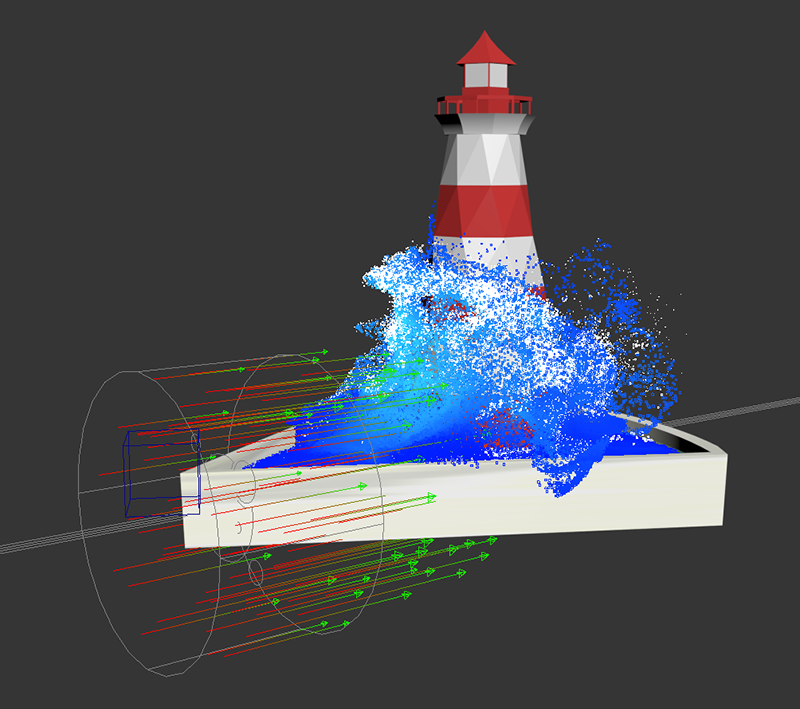

Use os campos de movimento para aplicar forças a partículas, fluidos e vértices.
Um campo de movimento influenciando uma simulação de fluidos, mostrado com grade de velocidade ativada.

Exibir o desenvolvimento
- Grade de velocidade
- Quando ativada, esta opção gera uma visualização do efeito do campo de movimento, exibindo uma grade de setas coloridas na viewport.
Nota: As setas exibidas não refletem com precisão a turbulência quando a opção Turbulência de espaço universal está ativada.
- Resolução
- Define o número de setas exibido em cada direção.
- Escala de desenho
- Define o fator de escala para os comprimentos das setas.
- Momento do desenho
- Define o número de passos de tempo para o desenho das setas. Valores maiores produzem trajetórias de seta mais longas.
- Opções de cor
- Define uma opção para colorir as setas: Sólida, Cor por idade, Cor por direção ou Cor por velocidade.
- Cor inicial
- Define a cor para os menores valores da opção de cor selecionada. Quando a opção Sólida é selecionada, esta amostra seleciona a cor sólida.
- Cor final
- Define a cor para os maiores valores da opção de cor selecionada.
- Opções de amostra
- Define as opções de amostra: Fluidos, Partículas ou Nenhum. Ao trabalhar com simulações de fluidos, use a opção Fluido para obter uma visualização mais representativa do efeito do campo de movimento.

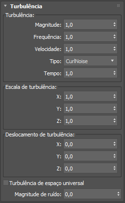

Implementação de Turbulência
Grupo Turbulência
- Magnitude
- Define a intensidade da aceleração causada pelo campo de turbulência.
- Frequência
- Define a granularidade da turbulência. Valores maiores produzem vértices menores e mais densos.
- Velocidade
- Define a taxa de evolução do padrão de turbulência ao longo do tempo.
- Tipo
- Seleciona o algoritmo usado para gerar o padrão de turbulência subjacente.
- CurlNoise baseia-se em um único campo de ruído.
- CurlFractal usa diversas iterações de ruído em diferentes escalas e velocidades, criando uma combinação de vértices maiores e menores.
- Tempo
- Define o tempo usado para procurar o padrão de turbulência atual. Por padrão, ele é guiado pelo tempo de cena, mas você pode desconectá-lo, se quiser controlar a evolução do padrão de turbulência de forma independente.
Grupo Escala de turbulência
- X
- Dimensiona o padrão de turbulência ao longo do eixo X.
- Y
- Dimensiona o padrão de turbulência ao longo do eixo Y.
- Z
- Dimensiona o padrão de turbulência ao longo do eixo Z.
Grupo Deslocamento de turbulência
- X
- Converte o padrão de turbulência ao longo do eixo X.
- Y
- Converte o padrão de turbulência ao longo do eixo Y.
- Z
- Converte o padrão de turbulência ao longo do eixo Z.
- Turbulência de espaço universal
- Define se as posições no campo Turbulência são consideradas no espaço universal ou no espaço local do campo de movimento. Ative esta opção para:
- Dimensionar o campo de movimento sem esticar o padrão de turbulência.
- Converter ou rotacionar o campo de movimento sem arrastar o padrão de turbulência junto com ele. Por exemplo, você pode animar o campo de movimento e fazer com que o limite "nade" pelo padrão de turbulência.
- Magnitude de ruído
- Define a magnitude quando a opção Ruído está ativada.
