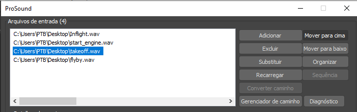

grupo Arquivos de entrada, clique em Adicionar.
A caixa de diálogo Abrir será aberta automaticamente na pasta \sounds, na pasta do seu projeto ativo. Se os arquivos de som flyby.wav, inflight.wav, start_engine.wav e takeoff.wav não estiverem lá, acesse a pasta onde você salvou os arquivos de cena do tutorial do ProSound.
Os arquivos são exibidos como uma lista no grupo Arquivos de entrada. Embora não seja obrigatório, pode ser útil colocar os arquivos na ordem em que os sons são ouvidos na trilha sonora.

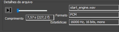

O grupo Detalhes do arquivo também contém opções que permitem controlar como o arquivo é reproduzido na cena. Você pode, por exemplo, aplicar um ciclo ao arquivo para que ele seja repetido por um número de vezes especificado ou inserir o primeiro e último quadro no qual o som é executado. A opção Ativo permite que você inclua ou exclua o arquivo de som da reprodução.
Neste tutorial, no entanto, você definirá estes e outros parâmetros de reprodução de uma forma mais visual usando o Dope Sheet.

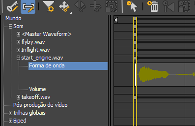

Visualize as trilhas sonoras no Dope Sheet:

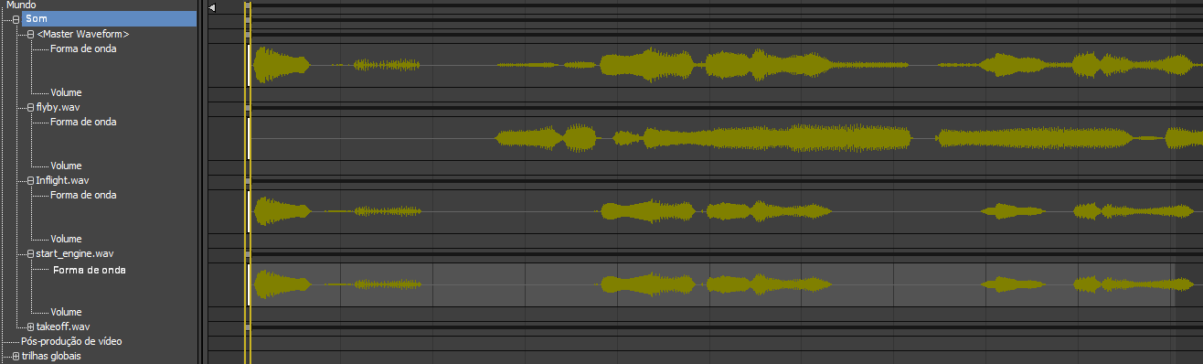

Uma forma de onda é uma imagem que representa um sinal de áudio, mostrando alterações de amplitude ao longo do tempo. Sons suaves, como passos, produzem um padrão estreito, enquanto sons mais fortes, como o arranhar da perna de uma cadeira, mostram um padrão mais amplo. As formas de onda ajudam a visualizar os eventos em uma gravação de áudio.
A trilha Master Waveform fornece uma compilação de todas as trilhas.
A primeira, a segunda e a quarta trilha sonora foram gravadas em mono e exibem uma única forma de onda. A terceira trilha sonora, flyby.wav, foi gravada em estéreo e exibe duas formas de onda, uma para o canal esquerdo e outra para o direito.
Os segmentos se sobrepõem e produzem um som confuso. É necessário ajustar o tempo para que cada um seja reproduzido em um local lógico na animação.
