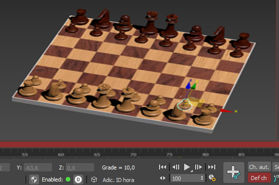

Peão selecionado e o modo Definir chave ativado

Mova a rainha usando os cantos do gizmo de transformação XY.
Digamos que você tenha percebido que precisa que esta pose ocorra no quadro 60, não no 55. Aqui está o que fazer.
Agora você está no quadro 60 e a rainha não voltou à posição anterior.
(Definir chaves) ou pressione K para definir uma chave.
