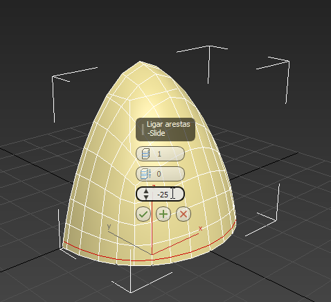

Subdividir a faces da união e da tampa para extrusão:
O 3ds Max seleciona todas as arestas paralelas à primeira, em um anel em torno do objeto.
O 3ds Max desenha um contorno único de arestas ao redor das arestas selecionadas. Ele também exibe os controles de “Caddy” para a ferramenta Conectar.
(Quando você pressiona a tecla Shift e clica em determinadas ferramentas na faixa de opções, o 3ds Max exibe os controles de Caddy para a ferramenta.)
Por padrão, o loop é colocado no centro das arestas selecionadas, mas o valor negativo do deslizamento que você especificará na próxima etapa o posicionará à esquerda do centro.
A aresta desliza para a esquerda

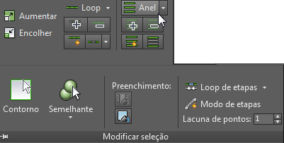

painel Modificar seleção, clique em
A ferramenta de Anel seleciona automaticamente todas as arestas verticais.
(Conectar).

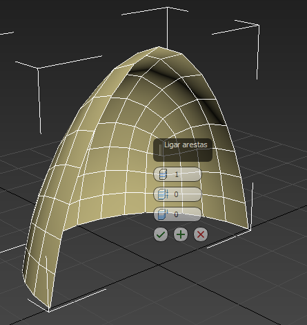

Novamente, o 3ds Max exibe os controles de Caddy para a ferramenta Conectar.
(Mostrar resultado final) para ver como o modificador de Simetria adicionou uma parte espelhada ao capacete.
O modificador de simetria é removido e todas as simetrias de polígonos são integradas no modelo.

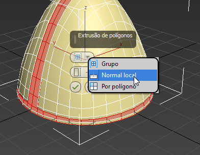

Faça a extrusão da costura e da borda do capacete:
O 3ds Max exibe os controles de Caddy para a ferramenta de Extrusão.

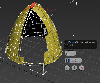

painel Modelagem de polígonos, clique na seleção A seguir é possível suavizar o objeto. Enquanto o objeto de polígono editável tem a suavização de ferramentas como NURMS subdivisão, é possível utilizar o novo modificador de OpenSubdiv. OpenSubdiv tem opções, como dobra, não disponível com outras ferramentas.
O modelo é subdividido e suavizado com o valor padrão 1 de iterações de valor.
Se a opção Faces com arestas estiver ativada, é possível ver a estrutura geométrica subjacente do objeto de polígono editável original. Para ver a subdivisão real resultante do OpenSubdiv, desative a exibição da isolinha, também nos controles gerais lançamento.
Capacete com costura no meio e extrusões de borda
