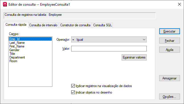

Desenvolve consultas simples com base em um campo de banco de dados único, operador único e valor único.
As seguintes opções são exibidas.
Relaciona os campos da tabela de banco de dados atual, onde é possível selecionar um campo a ser aplicado à consulta.
Exibe uma lista dos operadores disponíveis que podem ser aplicados à consulta.
Especifica um valor para o campo utilizado para construir a consulta.
Retorna uma lista de todos os valores para o campo especificado da tabela do banco de dados na caixa de diálogo Valores da coluna, da qual é possível selecionar o valor desejado.
Indica os registros que correspondem ao critério de pesquisa na janela Visualização de dados.
Indica objetos vinculados que correspondem ao critério de pesquisa no desenho atual.
Emite a consulta finalizada e fecha a caixa de diálogo.
Fecha a caixa de diálogo sem emitir a consulta.
Salva a consulta com o desenho atual.
Abre a caixa de diálogo Visualização de dados e opções de consulta.
