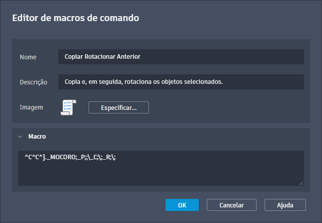

É possível editar as propriedades de uma macro de comando salva.
As seguintes opções são exibidas.
Especifica o nome do comando.
O nome é usado como a legenda da macro de comando na guia Salvas da paleta Macros de comando ou para o botão quando adicionado à guia Automação da faixa de opções.
Especifica a descrição da macro de comando.
A descrição é exibida em uma dica de ferramenta quando o ponteiro do mouse está sobre a macro de comando na guia Salvas da paleta Macros de comando ou na guia Automação da faixa de opções.
Exibe a imagem atribuída à macro de comando.
A imagem é usada para identificar a macro de comando na guia Salvas da paleta Macros de comando ou na guia Automação da faixa de opções.
Especifica a sequência de caracteres da macro de comando.
