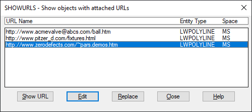

Exibe todos os URLs anexados contidos em um desenho e permite que eles sejam editados.
Insira SHOWURLS para exibir a caixa de diálogo Showurls. É possível clicar em um URL para exibí-lo, ou é possível clicar em um ou mais URLs para editá-los ou substituí-los.
| Show URL | Oculta temporariamente a caixa de diálogo Showurls para exibir a área ou os objetos associados com o URL. |
| Edit | Permite que o URL anexado seja editado. Uma operação de edição comum pode ser executada em vários URLs selecionados. |
| Replace | Permite que os URLs anexados sejam editados usando a caixa de diálogo Localizar e substituir. |
