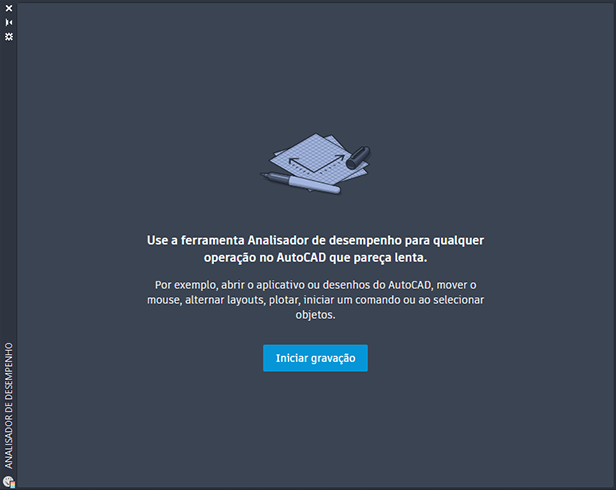

Abre a paleta do Analisador de desempenho, na qual é possível diagnosticar operações no AutoCAD que parecem lentas ou sem resposta.
Pesquisa
O Analisador de desempenho pode ajudar você a diagnosticar operações no AutoCAD que parecem lentas ou sem resposta.

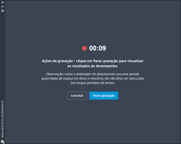

Iniciar gravação
Inicia o gravador do Analisador de desempenho.
Parar gravação
Para o gravador do Analisador de desempenho e exibe os resultados.
Cancelar
Cancela a gravação atual e redefine para a opção Iniciar gravação.
