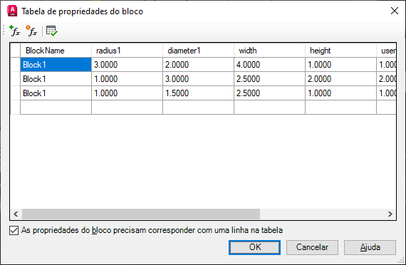

É possível definir e controlar valores para parâmetros e propriedades dentro de uma definição de bloco usando uma tabela de propriedades do bloco.
Na caixa de diálogo Tabela de propriedades do bloco, os cabeçalhos da coluna são os parâmetros e as linhas definem os valores do conjunto de propriedades. Uma referência de bloco selecionada pode ser configurada com os valores definidos. Cada definição de bloco pode ter uma tabela.
Uma tabela pode incluir qualquer uma dos seguintes parâmetros e propriedades:
É possível restringir o conjunto de propriedades para referências de bloco para os valores definidos em cada linha. Também é possível alterar propriedades individuais da referência para diferentes valores.
