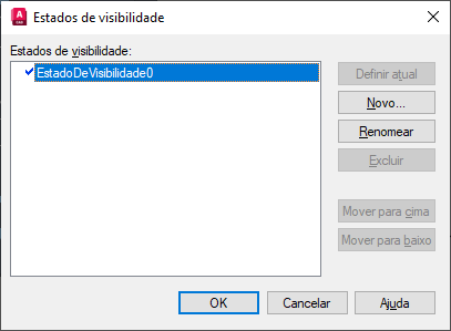

Cria ou modifica os estados de visibilidade de uma definição de bloco dinâmico.
ESTADOVISBLOCO (comando) Pesquisa
As seguintes opções são exibidas.
Lista os estados de visibilidade disponíveis para a definição de bloco dinâmico atual. A ordem desta lista é refletida na referência de bloco dinâmico quando a alça é clicada para exibir a lista de estados de visibilidade. O estado no topo da lista é o estado padrão para a referência de bloco.
Define o estado de visibilidade como o estado atual para exibir no Editor de bloco. Não altera o padrão do estado de visibilidade que é exibido quando o bloco é inserido no desenho, nem altera o estado de visibilidade exibido para as referências de bloco já inseridas e editadas no desenho.
Exibe a caixa de diálogo Novo estado de visibilidade.
Renomear o estado de visibilidade selecionado.
Excluir o estado de visibilidade selecionado.
Mover para cima o estado de visibilidade selecionado.
Mover para baixo o estado de visibilidade selecionado.
