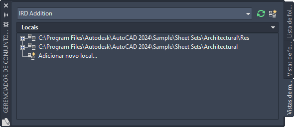

Exibe uma lista de pastas disponíveis para o conjunto atual de folha.
CONJUNTODEFOLHAS (comando) Pesquisa
É possível adicionar e remover locais de pastas para controlar quais arquivos de desenho estão disponíveis para o conjunto atual de folhas.
As seguintes opções são exibidas.
Exibe a caixa de diálogo padrão de seleção de arquivo Procurar pela pasta, onde é possível adicionar um local de pasta na lista.
Remove a pasta selecionado da lista.
