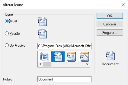

As seguintes opções são exibidas.
Especifica um ícone para representar um objeto incorporado ou vinculado.
Especifica o ícone selecionado atualmente.
Especifica o ícone padrão para o aplicativo de origem.
Especifica um ícone de um arquivo (os tipos válidos incluem EXE, DLL e ICO).
Especifica um título para o ícone. O tipo de arquivo é exibido, a menos que você especifique o contrário.
Exibe a caixa de diálogo Procurar (uma caixa de diálogo padrão de seleção de arquivo), na qual você pode selecionar um ícone de um arquivo.
