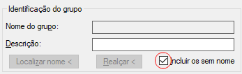

2) Certifique-se de que a caixa de seleção Incluir grupos não nomeados esteja selecionada.

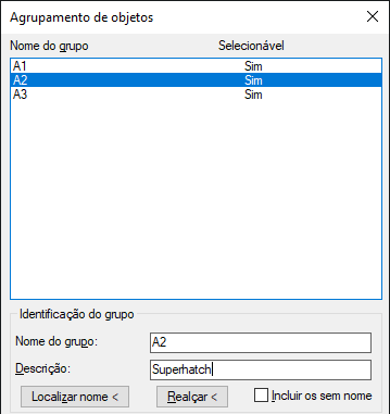

3) Selecione o grupo. Observe que "super-hachura" aparece no campo de descrição dos grupos criados pelo comando SUPERHATCH.
4) Clique em Selecionável.
5) Clique em OK.
Agora, cada um dos objetos pode ser modificado separadamente.
