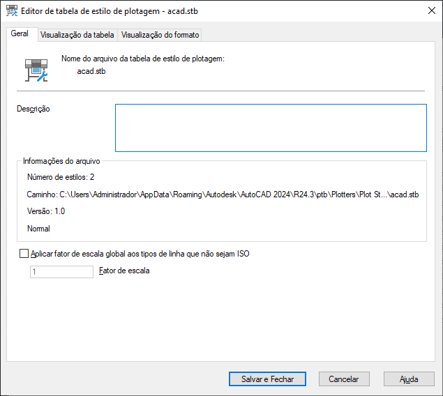

Guia Geral (Editor de tabela de estilo de plotagem)
Relaciona nome, descrição, número da versão, localização (nome do caminho) e tipo de tabela do arquivo da tabela de estilos de plotagem.
GERESTILO (comando) Pesquisa: clique duas vezes em um arquivo CTB ou STB
Lista de opções
As seguintes opções são exibidas.
Nome do arquivo de tabela de estilo de plotagem
Exibe o nome do arquivo de tabela de estilos de plotagem que você está editando.
Descrição
Fornece uma área de descrição para uma tabela de estilo de plotagem.
Informações do arquivo
Exibe informações sobre a tabela de estilo de plotagem que você está editando: número de estilo de plotagem, caminho e número da versão do Editor de tabela de estilo de plotagem.
Aplicar fator de escala global aos tipos de linha que não sejam ISO
Dimensiona todos os tipos de linhas e padrões de preenchimento que não sejam ISO nos estilos de plotagem dos objetos controlados por essa tabela de estilos de plotagem.
Fator de escala
Especifica a quantidade de tipos de linha e padrões de preenchimento que não sejam ISO a ser dimensionada.
