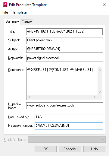

Edição do template de PropulatePropulate usa um arquivo de template para determinar quais valores devem ser inseridos nos campos Propriedades do desenho. O arquivo de template deve ser editado antes de ser usado para especificar quais e onde os valores são aplicados na caixa de diálogo Propriedades do desenho. É possível criar quantos templates diferentes forem necessários, no entanto, há somente um template ativo de cada vez. O nome do arquivo de template padrão é template.prp. A maneira mais fácil de editar um template existente ou de criar um novo é utilizar a caixa de diálogo Editar template de Propulate.

Para editar o arquivo de template, insira o texto ou uma das opções de inserção especial no campo correspondente. Por exemplo, inserir Reforma do centro da cidade no campo Assunto insere a sequência de caracteres Reforma do centro da cidade no campo de assunto da caixa de diálogo Propriedades do desenho de cada desenho processado com esse template. Além de sequências de caracteres literais como essa, existem quatro comandos especiais que podem ser utilizados para extrair informações específicas do desenho e inserir esses dados na caixa de diálogo Propriedades do desenho.
| @[block.attributeTag] | Extrai o valor do identificador de atributo de um bloco atribuído e insere no campo especificado. Por exemplo: inserir @[title.drawnby] no campo Autor faz o Propulate pesquisar no desenho um bloco atribuído denominado Título, extrair o valor do campo do atributo drawnby e inserir esse valor no campo Autor da caixa de diálogo Propriedades do desenho. Se blocos comuns forem utilizados em um projeto, será uma simples questão de atualizar uma grande quantidade de desenhos para refletir seus valores de atributo específicos. |
| @[XREFLIST] | Insere uma lista de refex atualmente anexadas ao desenho que está sendo processado. As refex anexadas são precedidas pela letra A. As refex de sobreposição são precedidas pela letra O. Isso funciona somente no campo Comentários. |
| @[FONTLIST] | Insere uma lista de fontes usadas atualmente no desenho que está sendo processado. Essas funções funcionam somente no campo Comentários. |
| @[IMAGELIST] | Insere uma lista de arquivos de imagem atualmente anexados ao desenho que está sendo processado. Essas funções funcionam somente no campo Comentários. |
Exemplo: inserir @[XREFLIST] @[FONTLIST] @[IMAGELIST] no campo Comentários pode produzir o seguinte:
