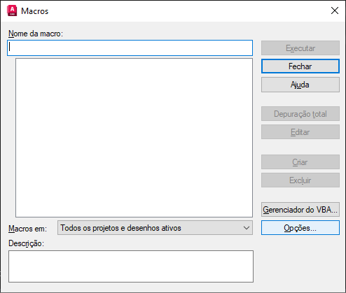

Caixa de diálogo Macros
Executa, edita ou exclui uma macro VBA.
EXECVBA (comando) Pesquisa
Você pode criar novas macros, definir as opções do VBA e exibir o VBA Manager.
Lista de opções
As seguintes opções são exibidas.
Nome de Macro
Especifica o nome da macro que você deseja executar, editar, excluir ou criar.
Lista de Macro
Relaciona todas as macros localizadas no desenho ou projeto selecionado em Macros In.
Macros disponíveis
Especifica o projeto ou o desenho cujas macros estão disponíveis na lista de macros. Se seu projeto ou desenho não estiver listado, clique em VBA Manager para carregá-lo.
Descrição
Descreve a macro selecionada.
Executar
Executa a macro selecionada.
Step Into
Exibe o Editor do Visual Basic e inicia a execução da macro. A execução é pausada na primeira linha de código executável.
Editar
Exibe o Editor do Visual Basic e a macro selecionada.
Criar
Cria uma macro com o nome especificado em Nome da macro e, em seguida, exibe o Editor do Visual Basic e o procedimento vazio para a nova macro.
Se nenhum arquivo ou desenho do projeto for especificado para a nova macro, a caixa de diálogo Selecionar projeto será exibida.
Se você escolher Yes, o código na macro existente será excluído e uma nova macro vazia será criada com o nome especificado.
Excluir
Exclui a macro selecionada.
VBA Manager
Exibe o Gerenciador do VBA.
Opções
Exibe a caixa de diálogo Opções VBA.
