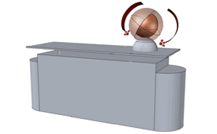

Move
Exibe a meta-alça Mover para mover o mapa.
Rotac
Exibe a meta-alça Rotacionar para rotacionar o mapa.

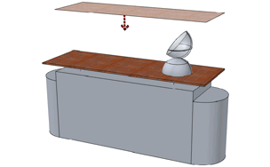

Copiar mapeamento para
Aplica o mapeamento de objeto ou face para os objetos selecionados.
Duplica com facilidade um mapa de textura junto com quaisquer ajustes em outros objetos.
