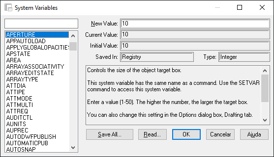

Permite visualizar, editar, salvar e restaurar as definições das variáveis de sistema.
Insira SYSVDLG para exibir a caixa de diálogo Variáveis de sistema.
SYSVDLG validará novos valores de variáveis de sistema conforme são alterados.
| List Box | Exibe uma lista de variáveis de sistema. O campo de edição acima da caixa de listagem permite filtrar a exibição da caixa de listagem. Por exemplo, inserir COTA* no campo de edição filtra a lista para exibir somente as variáveis de sistema que começam com COTA. Se o campo de edição estiver vazio, a lista exibe todas as variáveis de sistema. Se mais de uma variável de sistema for realçada, todas as opções de edição e exibição não estarão disponíveis. |
| New Value | Exibe o valor atual da variável de sistema realçada na caixa de listagem e permite editar esse valor. Nenhuma alteração é realizada até que a caixa de diálogo seja fechada com o botão OK. Se a variável selecionada é somente leitura, o campo de edição estará indisponível. |
| Current Value | Exibe o valor atual da variável de sistema realçada na caixa de listagem. |
| Initial Value | Exibe o valor inicial da variável de sistema realçada na caixa de listagem. Este é o valor que a variável de sistema tem em um novo desenho. |
| Salvo em | Exibe onde o valor da variável de sistema realçada foi salvo. |
| Type | Exibe o tipo de variável de sistema realçado; por exemplo, inteiro, real, sequência e assim por diante. |
| Save x | Salva as configurações atuais das variáveis de sistema para um arquivo SVF ou SCR. Os arquivos SVF podem ser lidos em SYSVDLG e os arquivos SCR são scripts do AutoCAD que podem ser executados a partir da janela de comandos do AutoCAD. O botão exibirá as opções Salvar tudo, Salvar selecionados ou Salvar filtrados, dependendo da condição da lista das variáveis de sistema. Se somente uma variável de sistema for selecionada e a lista não for filtrada, todas as variáveis de sistema serão salvas. Se mais de uma variável de sistema for selecionada, somente os itens realçados serão salvos. Se a lista tiver sido filtrada, como com um caractere curinga, a lista é salva conforme exibido. |
| Read | Restaura as configurações salvas de um arquivo SVF. |
