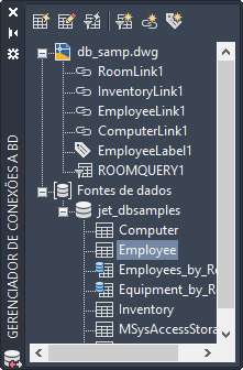

Quando você abre o Gerenciador dbConnect, é exibido um pequeno X, em vermelho, no canto inferior direito de cada banco de dados e objeto de dados. O X indica que esses objetos não estão conectados no momento. Para conectar-se a um banco de dados ou objeto de dados, clique duas vezes nele no Gerenciador dbConnect.
O Gerenciador de conexões a BD inclui os seguintes componentes:
Exibe e administra objetos de banco de dados.
Abre uma tabela de banco de dados externo no modo Somente leitura. Esse botão não estará disponível a não ser que uma tabela, um modelo de vínculo ou um modelo de legenda seja selecionada na vista em árvore.
Abre uma tabela de banco de dados externo no modo Editar. Esse botão não estará disponível a não ser que uma tabela, um modelo de vínculo ou um modelo de legenda seja selecionada na vista em árvore.
Executa uma consulta. Esse botão não estará disponível a não ser que uma consulta seja selecionada na vista em árvore.
Exibe a caixa de diálogo Nova consulta. Esse botão não estará disponível a não ser que uma tabela, um modelo de vínculo ou uma consulta seja selecionado. Se houver uma consulta selecionada, é possível utilizar esse botão para exibir o Editor de consulta, no qual pode editar a consulta.
Exibe a caixa de diálogo Novo modelo de vínculo. Esse botão não estará disponível a não ser que uma tabela ou um modelo de vínculo seja selecionado. Se houver um modelo de vínculo selecionado, é possível utilizar esse botão para exibir a caixa de diálogo Modelo de vínculo, na qual o modelo de vínculo pode ser editado. Não está disponível para modelos de vínculo com vínculos já definidos em um desenho.
Exibe a caixa de diálogo Novo modelo de legenda. Esse botão não estará disponível a não ser que uma tabela, um modelo de vínculo ou um modelo de legenda seja selecionado. Se houver um modelo de legenda selecionado, é possível utilizar esse botão para exibir a caixa de diálogo Modelo de legenda, na qual o modelo de legenda pode ser editado.
Contém nós para cada desenho atualmente aberto e um nó Origens de dados com todas as origens de dados disponíveis configuradas no sistema.
