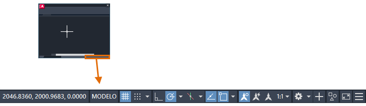

A barra de status fornece acesso rápido a algumas das ajudas e ferramentas de desenho mais usadas. Esta é a barra de status padrão.
A barra de status é exibida no canto inferior direito do aplicativo.
Selecione quais ferramentas você deseja exibir na barra de status e quais deseja ocultar.
Também é possível exibir as coordenadas do cursor na barra de status. A exibição de coordenadas está desativada por padrão.

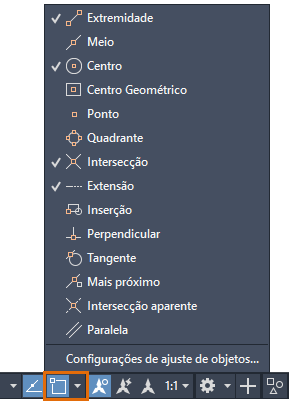

| Snap a objeto | Ativa e desativa o snap a objeto. |

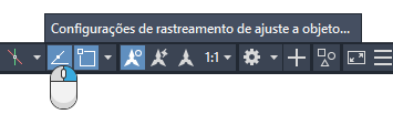

| Rastreamento de snap a objeto | Rastreia o cursor horizontal e verticalmente de localizações de snap ao objeto. |
