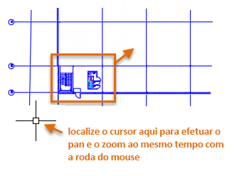

Veja como você pode reduzir a necessidade de efetuar pan combinando a aplicação de pan e zoom.
Essa técnica move a área de interesse em direção ao centro do desenho quando você aumenta o zoom.

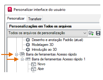

Atualmente, é possível voltar e avançar entre as visualizações anteriores na guia Visualizar, no painel Navegar. No entanto, esse painel está oculto por padrão. Para exibir o painel Navegação, execute as seguintes etapas:
Como pode ver, esses botões são especialmente úteis se você estiver alternando repetidamente entre duas ou três vistas.

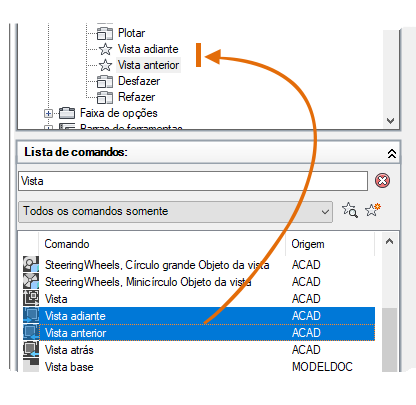

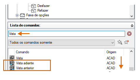

Não seria ótimo poder alternar para frente ou para trás entre vistas anteriores na barra de ferramentas de acesso rápido?
Boas notícias: isso é fácil de configurar.

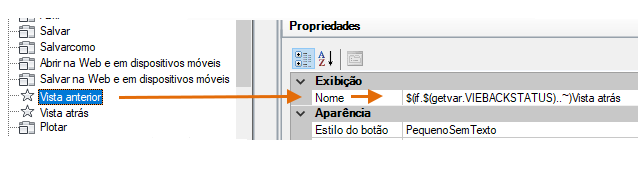

Por exemplo, veja como devem ser as propriedades de Vista atrás:
Essas macros esmaecem os botões Vista atrás e Vista adiante quando você chega ao começo ou ao fim das vistas anteriores.
Adicionar esses dois botões pode melhorar sua eficiência, especialmente quando você precisa aumentar ou diminuir o zoom de uma área repetidamente.
