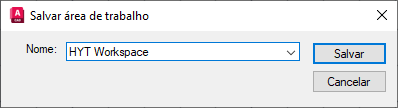

Neste exercício, você salvará um espaço de trabalho denominado “Espaço de trabalho HYT” e definirá um espaço de trabalho salvo como atual.

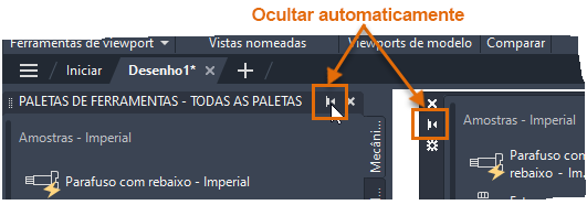

A janela Paletas de ferramentas agora deve ser exibida na interface do usuário do AutoCAD.
O novo espaço de trabalho é criado e é definido como atual.
O espaço de trabalho Desenho e anotação é definido como atual; a janela Paletas de ferramentas não deve mais ser exibida.
O espaço de trabalho HYT é definido como atual; a janela Paletas de ferramentas é exibida novamente.

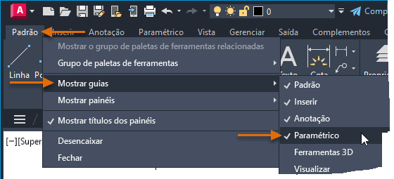

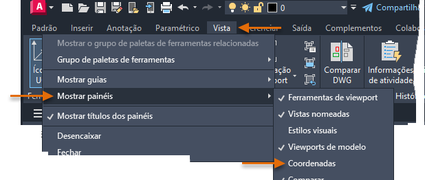

É possível alterar o estado de exibição de uma guia ou de um painel da faixa de opções com base no fato de você usar as ferramentas que fazem parte desse agrupamento lógico. Se você clicar com o botão direito do mouse em qualquer guia, será possível ver quais guias estão sendo exibidas no momento (marca de seleção em frente ao nome) e as que estão ocultas no momento. Também é possível clicar com o botão direito do mouse sobre a guia atual para ver quais painéis estão sendo exibidos ou ocultos para essa guia.

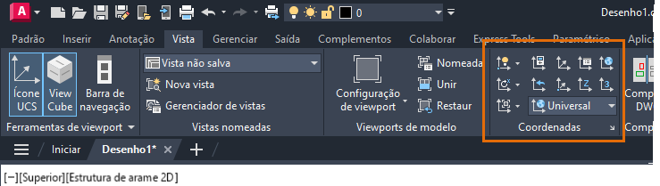

Neste exercício, você ocultará a guia da faixa de opções Paramétrico e exibirá o painel Coordenadas na guia Vista.
A marca de seleção na frente da guia Paramétrico agora deve ser removida e a guia deve estar oculta na interface.
Uma marca de seleção deve ser inserida na frente da guia Coordenadas no menu e o painel Coordenadas deve agora ser exibido na guia Vista.

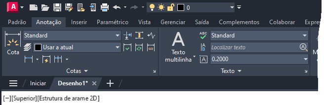

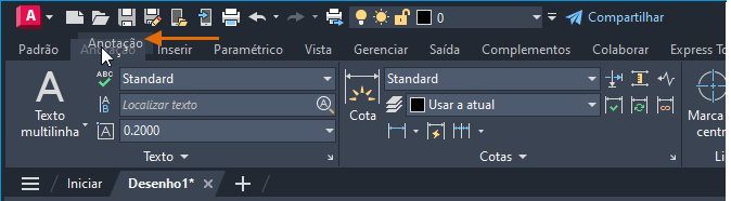

Às vezes, você pode não desejar ocultar um painel ou guia, mas movê-lo na faixa de opções para um local diferente. É possível reordenar visualmente as guias e painéis da faixa de opções ao efetuar um dos seguintes procedimentos:
Neste exercício, você vai reposicionar a guia Anotação e o painel Cotas.
A faixa de opções deve ter o aspecto da seguinte imagem.

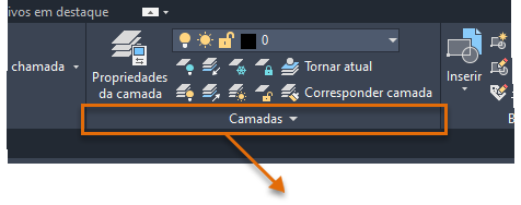

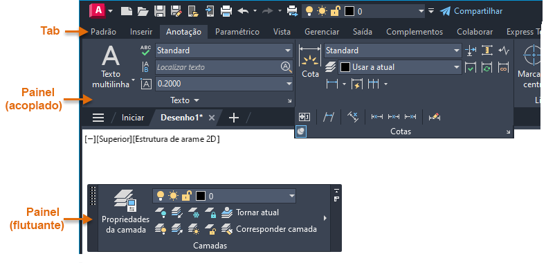

Os painéis em uma guia da faixa de opções podem ser tornados flutuantes na janela do aplicativo. Quando um painel da faixa de opções é flutuante, ele fica visível independentemente da guia da faixa de opções que estiver ativa. Isso pode ser muito vantajoso quando você alterna entre vários tipos diferentes de ferramentas com frequência. Por exemplo, você pode desejar tornar as camadas ou os painéis Propriedades flutuantes, para que estejam visíveis, mesmo quando as guias Inserir ou Anotar estiverem em primeiro plano.

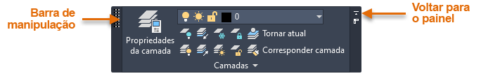

Neste exercício, você vai tornar o painel Camadas flutuante na guia Início.
Mova o cursor do mouse sobre o painel Camadas para reposicioná-lo usando a barra de alça ou clique em Retornar ao painel para retornar o painel para a guia da faixa de opções de origem.

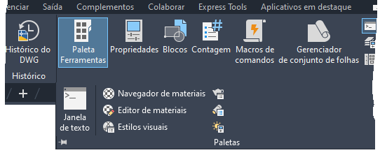

O AutoCAD usa diversas paletas sem janela restrita para gerenciar camadas, referências externas, conjuntos de folhas e muito mais. Como parte de um espaço de trabalho, é possível salvar o estado de exibição atual e as posições das paletas que você usa com mais frequência. Use os comandos localizados no painel Paletas da guia Vista para alternar o estado de exibição das paletas disponíveis e, em seguida, arraste a paleta pela barra de título para alterar sua posição. Após configurar as paletas onde você deseja, salve o espaço de trabalho e, ao restaurar o espaço de trabalho, todas as paletas serão exibidas com base em seu estado salvo.
Neste exercício, você vai exibir as paletas Propriedades.
A paleta Propriedades e os botões Paletas de ferramentas na faixa de opções agora devem estar realçados na guia Vista.
Mover o cursor sobre a paleta recolhida a expande temporariamente.

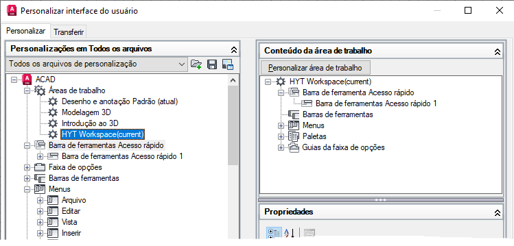

O editor Personalizar a interface do usuário (CUI) fornece um controle muito maior sobre os elementos da interface do usuário que compõem um espaço de trabalho. É possível exibir o editor CUI ao efetuar um dos seguintes procedimentos:
No Editor CUI, no nó Espaços de trabalho, selecione o espaço de trabalho que deseja modificar. Em seguida, edite as configurações no painel Conteúdo e propriedades do espaço de trabalho.

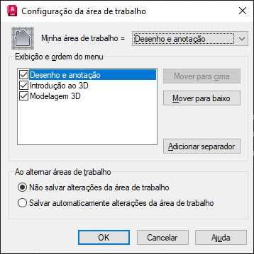

| CONFIGURAAT | Define opções para os espaços de trabalho. |
