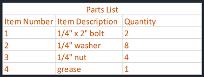

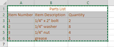

Por exemplo, se você já tiver dados em uma planilha, poderá copiá-los e colá-los no AutoCAD como uma tabela. Essa é uma maneira rápida e eficiente de criar uma nova tabela no AutoCAD com dados existentes.

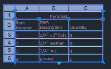

Vamos começar com um exemplo de cópia de dados de uma planilha para um desenho do AutoCAD.
Também é possível inserir COLARAT no prompt do comando.
Para esta demonstração, vamos usar os padrões e clicar em OK.
Um objeto OLE da tabela é colado no desenho do AutoCAD. Como a tabela é um objeto OLE, não é possível editar o texto ou fazer alterações na tabela. Se você selecionar a tabela, verá um quadro com alças para redimensioná-la (é uma operação comum).
Essa tabela está incorporada no desenho do AutoCAD e não está vinculada à planilha original. As alterações feitas na planilha não serão refletidas no objeto incorporado no AutoCAD. Consulte Gerenciador de vínculos de dados para saber mais sobre como vincular dados de tabela no AutoCAD.

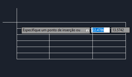

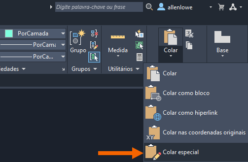

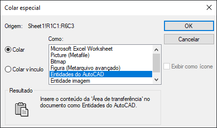

Agora, vamos tentar novamente, mas vamos usar a opção Colar especial.
Também é possível inserir COLARESPEC no prompt do comando.
Há diversas opções disponíveis para colar informações no AutoCAD. Essas opções mudam dependendo do aplicativo de origem. Talvez seja necessário fazer um pequeno teste para ver qual opção funciona melhor para você.
O exemplo acima é apenas uma das muitas maneiras de usar Colar especial para copiar informações de outros aplicativos, como texto de um documento PDF ou Word, ou imagens para o AutoCAD. Todos eles seguem o mesmo processo. Pode levar um pouco de experimentação usando as diferentes opções na caixa de diálogo Colar especial para obter o resultado que você está procurando.

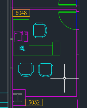

Agora, vamos copiar objetos do AutoCAD entre layouts ou desenhos.

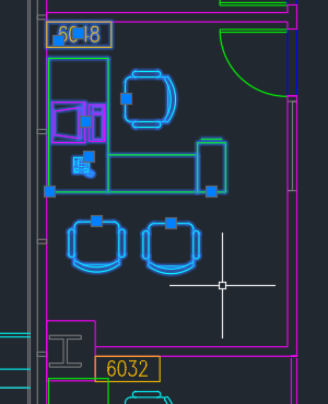

A forma mais rápida de copiar objetos do AutoCAD entre layouts ou desenhos é selecionar os objetos que você deseja copiar de um desenho e colar os objetos em outro desenho. Para esta demonstração, vamos copiar os objetos deste escritório para outro desenho.
Siga junto com seu próprio desenho ou escolha um dos desenhos de amostra instalados.
Também é possível inserir COPIACORTE no prompt do comando.
Isso foi fácil, certo? Os objetos copiados entre desenhos mantêm todas as camadas, espessuras de linha, cores e outras propriedades dos objetos originais. Todos os objetos foram colados no novo desenho como objetos individuais, como estavam no desenho original.

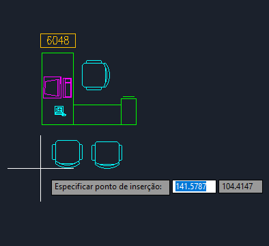

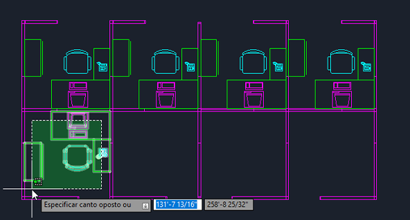

Mas e se você pudesse criar uma cópia dos objetos e criar um bloco ao colá-los em um layout ou desenho?

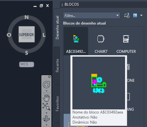

Agora, vamos copiar os mesmos objetos que fizemos antes e criar um bloco.
Também é possível inserir COLARB no prompt de comando ou pressionar Shift+Ctrl+V.
Os objetos selecionados são colados como um bloco no desenho.
O novo bloco está disponível para inserção na paleta Blocos, conforme necessário.
Como uma melhor prática, você pode desejar usar o comando RENOMEAR para dar ao bloco um nome diferenciado. Também é possível usar o comando EDITARBLOCO para ajustar o ponto base e alterar outras propriedades do bloco.
Usar Colar como bloco é uma economia de tempo real para criar blocos rapidamente.

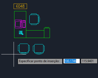

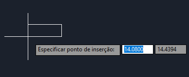

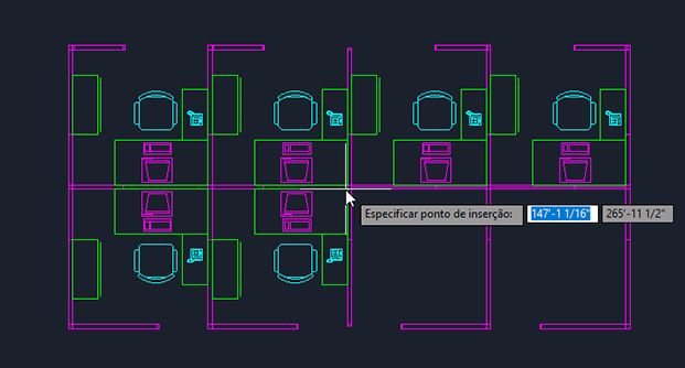

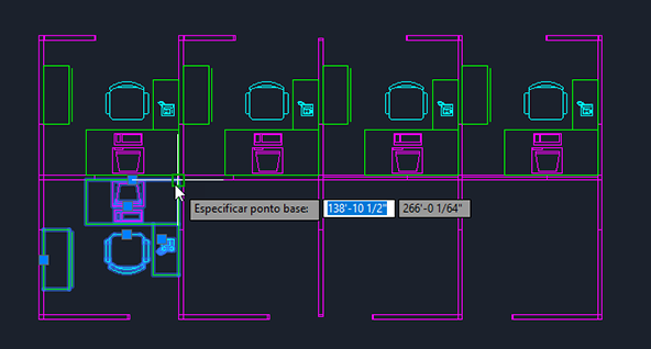

Agora, você já sabe como copiar e colar objetos no AutoCAD como blocos, mas e se você quisesse selecionar um ponto base ao copiar os objetos e colá-los com um ponto de inserção?
Também é possível inserir COPIABASE no prompt do comando.
Agora, você já sabe como colar os objetos selecionados usando um ponto de inserção em um desenho ou layout.

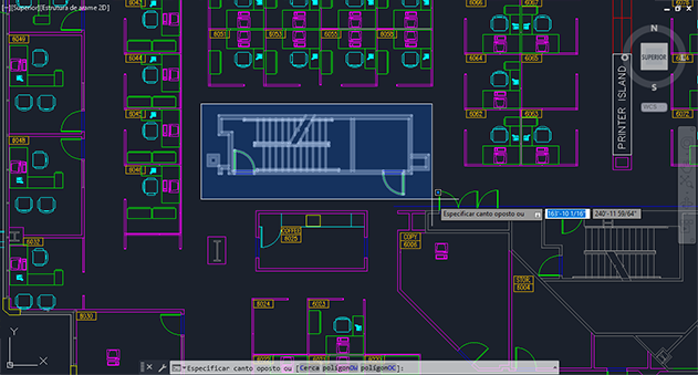

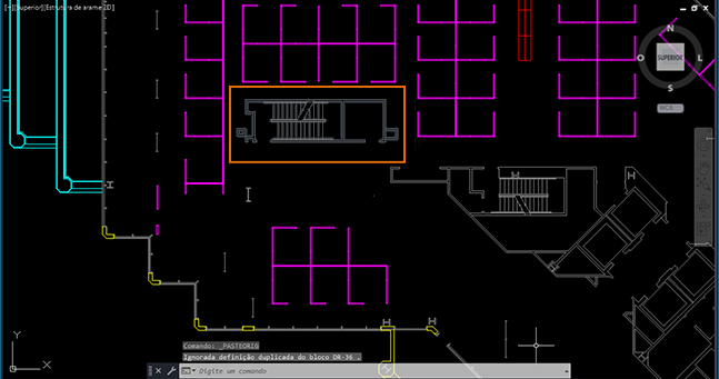

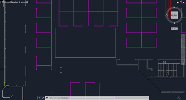

A próxima opção de colar que queremos mostrar é Colar nas coordenadas originais. Digamos que você tenha vários andares de um edifício de escritórios no qual está trabalhando. Você deseja copiar as escadas de um piso para outro e saber que elas se alinharão perfeitamente entre desenhos diferentes. Uma forma de fazer isso é usar a opção Colar nas coordenadas originais.
Elas estão na mesma localização de coordenadas que o desenho original.
Também é possível inserir COLARORIG no prompt do comando.
As escadas são coladas no desenho usando as coordenadas originais do desenho anterior. Essa é uma ótima maneira de manter a geometria alinhada ao copiar objetos entre desenhos diferentes.
