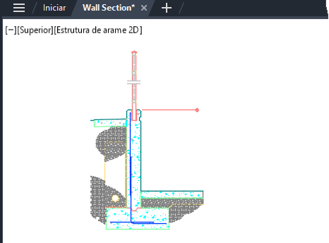

Digamos que você tenha criado um detalhe do desenho no espaço do modelo e agora deseje adicioná-lo rapidamente a um layout com uma escala especificada. Em versões anteriores do AutoCAD, você começaria criando uma nova viewport em um layout, aplicaria zoom ao detalhe, especificaria a escala, aplicaria pan ao detalhe, ajustaria talvez o tamanho da viewport e, em seguida, bloquearia a viewport para evitar alterações não intencionais. Foi introduzida uma nova opção na atualização do AutoCAD 2018 que acelera consideravelmente o processo.
Veja a seguir um detalhe de uma parede de retenção no espaço do modelo. Você pode ter criado a geometria junto com outros detalhes em uma planta do terreno ou pode tê-la inserido como um bloco. De qualquer forma, você deseja exibi-la em uma viewport do layout com uma escala específica. Este exemplo usa uma escala padrão europeia para os detalhes padrão. Se desejar seguir um de seus próprios desenhos como exemplo, em vez disso, escolha as escalas que você geralmente usa.

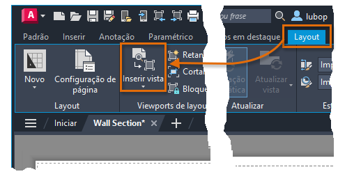

Como alternativa, é possível inserir a opção CVISTA, Nova no prompt do comando.

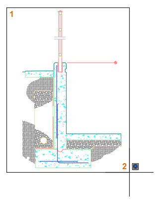

Essa operação alterna para o espaço do modelo, que tem o zoom aplicado em suas extensões.
Se o limite não for satisfatório, simplesmente clique em dois pontos diferentes.

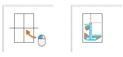

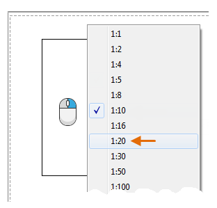

Uma viewport do layout é dimensionada automaticamente para se ajustar ao layout, mas talvez você deseje especificar uma escala diferente.
A viewport do layout é automaticamente redimensionada para englobar o detalhe dimensionado; neste caso, uma escala europeia comumente utilizada para detalhes padrão.
