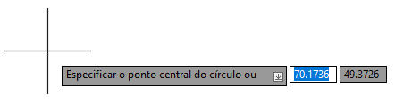

Quando um comando é iniciado e se a entrada dinâmica estiver ativada, o prompt principal do comando atual é repetido perto dos cursores de linha junto com diversas dicas de ferramentas que aceitam entradas. Por exemplo, se você iniciar o comando CIRCULO, o AutoCAD solicita um valor de coordenada para definir o ponto central do círculo.
Estas são as etapas que você deve seguir para desenhar um círculo com um ponto central de 3,5,5 e um raio de 1,25 usando a entrada dinâmica:
| Passos | Resultados |

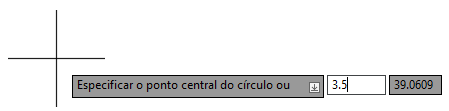

O AutoCAD solicita um valor de coordenada que representa o ponto central do círculo. Três dicas de ferramentas são exibidas com o foco definido para a segunda dica de ferramenta que representa o valor da coordenada X. |

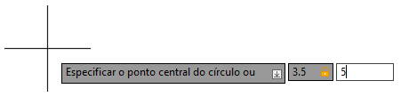

O foco é movido para a terceira dica de ferramenta que representa o valor da coordenada Y. |
O valor da coordenada absoluta de 3,5,5 é usado como o ponto central do círculo e o próximo prompt do comando CIRCULO é exibido na dica de ferramenta de entrada dinâmica. Nota: Em vez de pressionar Enter para especificar um valor de coordenada 2D, você poderia ter digitado uma vírgula e, em seguida, inserido um número para o valor da coordenada Z.

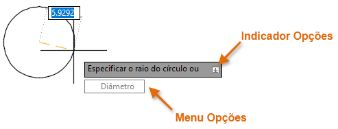

No exemplo anterior, você poderia ter feito uma das três coisas em Especificar raio do prompt do círculo:
Quando o raio do círculo foi solicitado, você notou o ícone com a seta para baixo no final da dica de ferramenta?
Esse ícone indica que há outras opções disponíveis. Quando solicitado a fornecer um raio, clicar na seta para baixo ou pressionar a tecla de seta para baixo, exibe um menu com a opção Diâmetro. A seleção de Diâmetro permite especificar um diâmetro para o círculo ao invés de um valor de raio. Quando o menu é exibido, você pode navegar pelas opções disponíveis pressionando as teclas de seta para baixo e para cima ou usando o mouse.

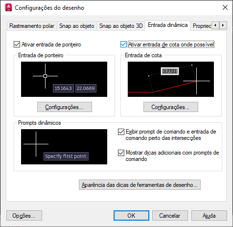

Por padrão, a entrada de coordenadas para o segundo ou próximo ponto é relativa ao ponto anterior especificado e as dicas de ferramentas de entrada dinâmica somente são exibidas quando um comando está ativo. É possível alterar as configurações da entrada dinâmica para controlar:
As configurações da entrada dinâmica podem ser encontradas na guia Entrada dinâmica da caixa de diálogo Configurações de desenho (comando CONFIGDES). É possível exibir a guia Entrada dinâmica da caixa de diálogo Configurações de desenho, executando um dos procedimentos a seguir:
A seguir, há uma visão geral das configurações da guia Entrada dinâmica da caixa de diálogo Configurações de desenho:

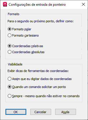

As configurações em Entrada de apontador afetam a maneira como você insere os valores de coordenadas enquanto a Entrada dinâmica está ativa. Clique em Configurações para abrir a caixa de diálogo Configurações de entrada de apontador.
Na caixa de diálogo Configurações de entrada de apontador, é possível controlar o formato no qual o segundo ou o próximo ponto precisa ser inserido ao usar a Entrada dinâmica. Configurações de formato padrão: Formato polar e Coordenadas relativas. Definir como Coordenadas relativas evita que você precise inserir o símbolo @ antes de inserir o segundo ou o próximo valor de coordenada para um comando.
A configuração Visibilidade controla quando as dicas de ferramentas de entrada dinâmica são exibidas. Por padrão, elas só são exibidas quando um comando está ativo.
