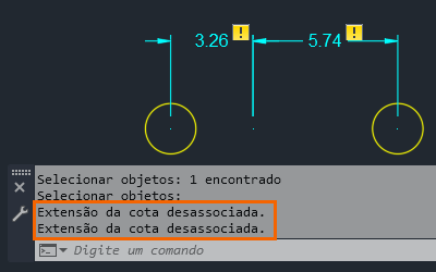

Quando uma cota é desassociada, o AutoCAD informa com uma das seguintes mensagens no prompt de comando:

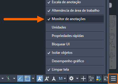

Clique no botão da barra de status Monitor de anotações para ativar
e desativar
o monitor de anotações.
Quando o monitor de anotações está ativo, o ícone Monitor de anotações é adicionado à barra de status.
Se você não visualizar o botão da barra de status Monitor de anotações, clique em Personalização
, localizado na extremidade direita da barra de status, e selecione Monitor de anotações.

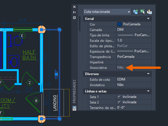

Quando o monitor de anotações está desativado, não há nenhum indicador visual que exiba se uma cota é associativa ou não associativa. É possível usar a paleta Propriedades ou o comando LISTA para verificar o status de uma cota.

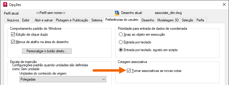

Por padrão, todas as novas cotas são associativas. Isso pode ser alterado na caixa de diálogo Opções.

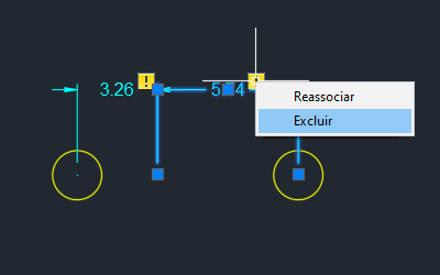

Um sinal amarelo é exibido nas cotas indicando que elas não estão mais associadas aos círculos. A exclusão do círculo do meio criou duas cotas desassociadas.

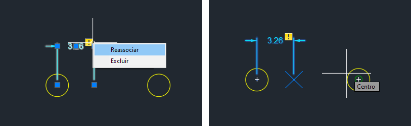

Devido a uma alteração no projeto, agora temos duas cotas desassociadas. Para corrigir isso, excluiremos a cota que não é mais necessária e reassociaremos a outra cota aos círculos restantes.

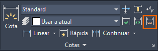

Há duas maneiras de fazer isso, uma na faixa de opções e a outra é clicar no sinal amarelo na cota. Ambos os métodos são semelhantes. No exemplo abaixo, vamos clicar no sinal amarelo e usar o menu.
Observe que o sinal amarelo não é mais exibido na cota. Isso indica que a cota está agora associada aos centros dos dois círculos.
A cota exibe a nova distância entre os círculos.
