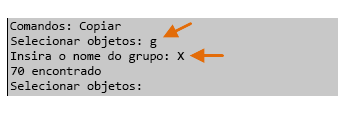

Com o comando AGRUPAR, basta selecionar os objetos que deseja associar (1, 2) e pressionar Enter. Dessa forma, quando você selecionar qualquer objeto no grupo (3), todos os objetos agrupados serão selecionados. Uma alça é exibida no centro da caixa delimitadora do grupo para fornecer acesso a todas as operações de alça.

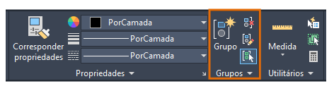

Para facilitar o acesso aos controles dos grupos na faixa de opções, localize a guia Início, painel Grupos.
Os comandos no painel incluem Agrupar e Desagrupar, mais...

Com a seleção de grupo ativada, a cópia do grupo também é um grupo separado.
