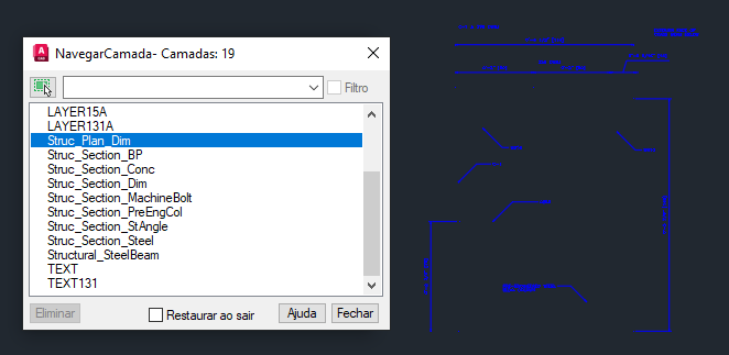

Trabalhar em um desenho existente pela primeira vez, especialmente em um desenho de fora da empresa, pode ser um desafio, pois as empresas geralmente seguem suas próprias normas internas de camadas. O recurso Navegar por camadas (comando NAVEGCAMADA) permite ver os objetos em cada camada no desenho atual. Quando você seleciona camadas, os objetos nessas camadas são visíveis enquanto os objetos em todas as outras camadas são temporariamente ocultos.
As etapas a seguir explicam como usar Navegar por camadas:
Observe que somente a geometria atribuída a essa camada é exibida.
Observe que cada vez que você pressiona a tecla de seta para baixo, o AutoCAD altera a visibilidade da camada selecionada para ativada e das outras camadas para desativada.

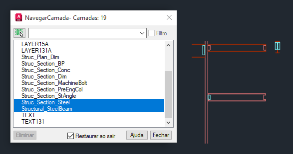

Os objetos nas camadas Struc_Section_Steel e Structural_SteelBeam agora estão visíveis. Se você desejar selecionar um intervalo de camadas, mantenha pressionada a tecla Shift e selecione a primeira e a última camada no intervalo. Todas as camadas entre elas serão selecionadas e estarão visíveis.
Quando Restaurar ao sair estiver desmarcada, as camadas selecionadas permanecerão visíveis no desenho quando você fechar a caixa de diálogo. Se a caixa de seleção Restaurar ao sair estiver selecionada, as camadas no desenho serão restauradas para seu estado antes do uso do recurso Navegar por camadas.
Observe que somente as camadas Struc_Section_Steel e Structural_SteelBeam estão visíveis no desenho.

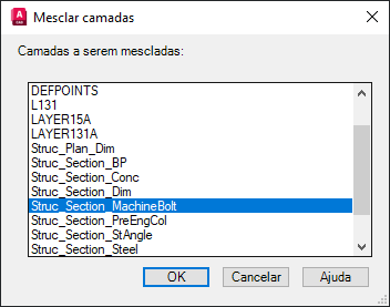

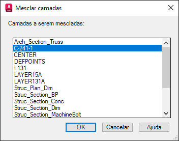

Quando você trabalha em um desenho, haverá momentos em que você precisará atualizar as camadas em um desenho para um novo conjunto de normas ou simplificar a organização das camadas de um desenho reduzindo o número de camadas usadas. O recurso Mesclar camadas (comando MESCLCAMADAS) permite mover todos os objetos de uma ou mais camadas selecionadas para uma camada de destino. As camadas não usadas são automaticamente eliminadas.
As etapas a seguir explicam como mesclar camadas em um desenho:

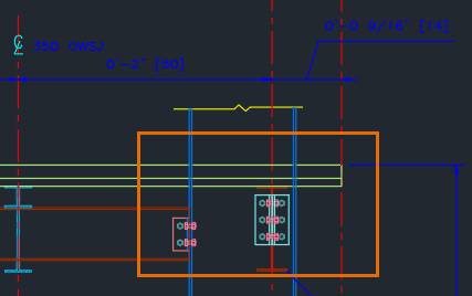

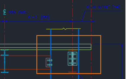

Os fixadores estão em duas camadas diferentes, C-241-1 e Struc_Section_MachineBolt. Desejamos pegar os objetos na camada C-241-1 e mesclá-los com a camada Struc_Section_MachineBolt.
Também é possível selecionar um objeto na camada que deseja mesclar.
Os objetos na camada C-241-1 são mesclados com a camada Struc_Section_MachineBolt, e a camada C-241-1 é eliminada do desenho.

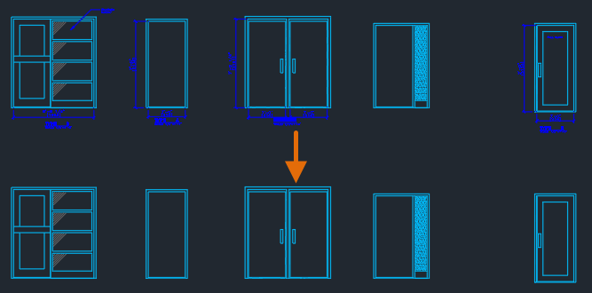

De vez em quando, você pode desejar excluir todos os objetos em camadas específicas. Isso pode ser útil para reduzir o tamanho de um arquivo de desenho ou simplificar a complexidade de um modelo. Talvez você só precise de uma representação geral de um projeto ao compartilhá-lo com outras pessoas, como um contorno de construção para referência. O recurso Excluir camada (comando EXCLCAMADAS) permite apagar todos os objetos em uma camada e, em seguida, eliminar essa camada do desenho.
As etapas a seguir explicam como remover todos os objetos em uma camada e, em seguida, eliminar essa camada de um desenho:

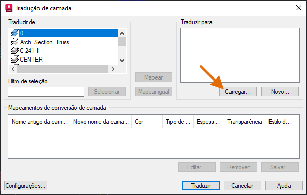

O Conversor de camadas (comando TRADCAMADA), disponível somente no AutoCAD, permite criar um mapeamento de camadas. Um mapeamento de camadas é uma relação entre as camadas em um desenho e as camadas de um conjunto definido de normas. É possível usar um mapeamento de camada para:
As etapas a seguir explicam como criar e usar um mapa de conversão de camadas para limpar camadas em um desenho:
O botão Carregar permite selecionar o desenho que contém as camadas que você deseja usar ao atualizar as camadas no desenho atual, normalmente, pode ser um arquivo de modelo de desenho (DWT) ou de normas de desenho (DWS). Também é possível selecionar um arquivo de desenho que contém um mapeamento de conversão de camada salvo anteriormente.

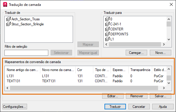

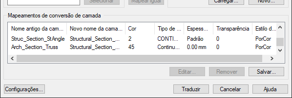

Todas as camadas com os mesmos nomes entre os dois desenhos são adicionadas à seção Mapeamentos de conversão de camada, perto da parte inferior da caixa de diálogo. Agora você deve ficar com duas camadas que não estão mapeadas.

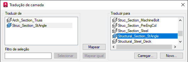

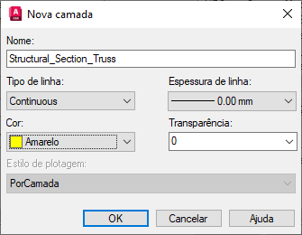

Nem todas as camadas que desejamos usar foram definidas no desenho carregado. Podemos adicionar uma nova camada para mapear a camada Arch_Section_Truss.
Todas as camadas agora estão mapeadas.

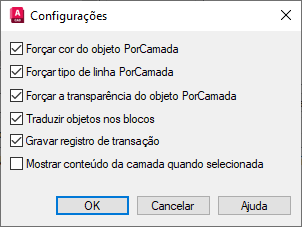

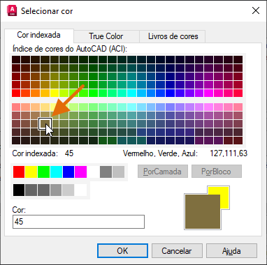

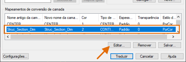

Com base na origem das camadas importadas, talvez seja necessário fazer alguns ajustes nas propriedades das camadas. É possível editar as propriedades de uma camada no mapeamento clicando no botão Editar.
Aqui, vamos editar as propriedades de duas camadas de mapeamento:

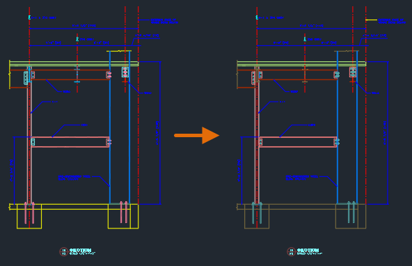

Agora, com todas as camadas mapeadas, é possível, se desejar, salvar os mapeamentos de camada e converter as camadas no desenho.
