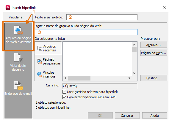

  4. Na caixa de diálogo Inserir hiperlink, clique em Arquivo ou página da Web existente (1), insira Autodesk no campo Texto a exibir (2) e insira https://www.autodesk.com.br no campo Tipo de arquivo ou página da Web (3).
    Nota: Se você desejar visualizar o destino do hiperlink antes de abrir ou editar o hiperlink, deixe o campo “Texto a exibir” em branco.

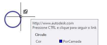

Agora, quando você passa o cursor sobre o círculo, é possível ver o cursor e a dica de ferramenta do hiperlink. Mantenha pressionada a tecla CTRL e clique com o botão esquerdo do mouse no objeto para abrir o hiperlink.
Nota: Se o sinal de cursor e a dica de ferramenta do hiperlink não forem exibidos como na imagem anterior, use as etapas na próxima seção para verificar se um hiperlink foi anexado ao objeto. Se um hiperlink tiver sido anexado, assegure-se de que o sinal de cursor e a dica de ferramenta do hiperlink estejam ativados ao inserir OPCHIPERLINK no prompt do comando e inserir Sim em resposta ao prompt “Exibir cursor do hiperlink, dica de ferramenta e menu de atalho?”

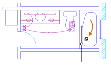

Selecione um ou mais objetos no bloco, todos os objetos que você deseja que respondam a uma sobreposição de cursor, e use o comando HIPERLINK. Em seguida, cada vez que você inserir o bloco, o hiperlink será automaticamente incluído.
Por exemplo, quando o bloco desta banheira é inserido, o cursor do hiperlink é exibido como mostrado abaixo quando você move o cursor sobre ele.

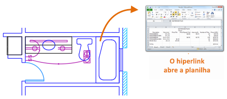

Em vez de vincular a um site, também é possível vincular a um arquivo de dados ou a uma imagem. Esses links são normalmente adicionados a arquivos do Word, planilhas do Excel e PDFs. Além de fotografias, os arquivos de imagem podem abrir diagramas ou ilustrações no aplicativo associado.
Vamos tentar vincular a um arquivo.

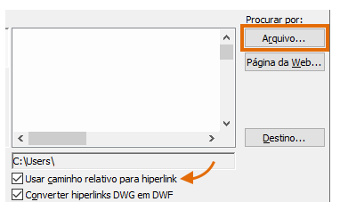

  3. Na caixa de diálogo Inserir hiperlink, clique em Arquivo. Em seguida, navegue até um arquivo.
    Nota: Se você decidir usar um caminho relativo, o arquivo será mais portátil.

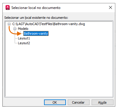

  3. Na caixa de diálogo Inserir hiperlink, clique em Arquivo e navegue para o arquivo que acabou de ser salvo.
  4. Em seguida, clique em Destino e expanda a árvore, conforme mostrado:
  5. Clique em OK para fechar cada uma das caixas de diálogo.
  6. Mova o cursor sobre a polilinha e mantenha pressionada a tecla CTRL e clique com o botão esquerdo do mouse.
    O desenho especificado abre a vista salva.
